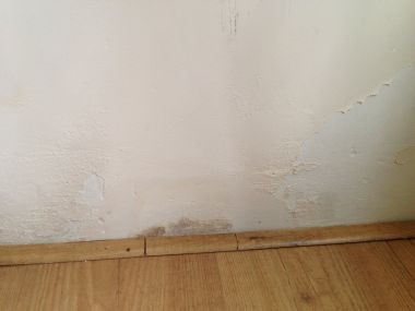

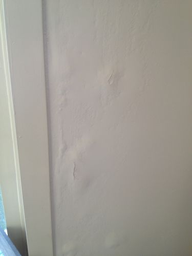

In mijn woning heb ik op begane grond last van vocht op de muren. Het vocht is vrijwel enkel onder aan de muren te vinden tot ongeveer 50 cm hoog.
Het zijn zowel buitenmuren als tussen muren die met vocht te kampen hebben.
De kruipruimte is voorzien van de welbekende isolatie chipjes en de ventilatie gaten zijn schoon.
Door het vocht komt mijn stucwerk los te zitten en gaat het verf bobbelen.
Is dit op te lossen door de onderkant eerst met een cementmortel aan te smeren?
Hieronder een drietal foto's om een indruk te geven van het vocht probleem. Het betreffen verschillende muren in verschillende ruimte's.

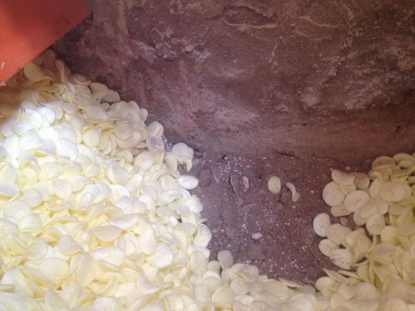

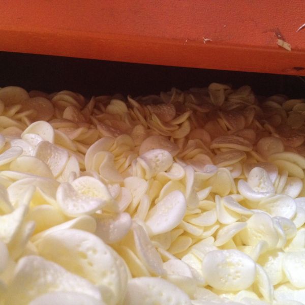

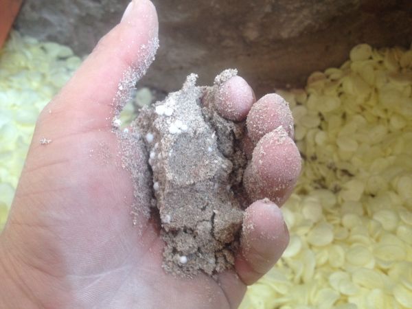

Ik heb nu eindelijk een toegang naar de kruipruimte gemaakt. Hier is te zien dat het zand onder de isochips iets wat vochtig is. Ook de muren zijn vochtig maar in mijn inziens niet extreme nat (Foto 1,2 en 3).

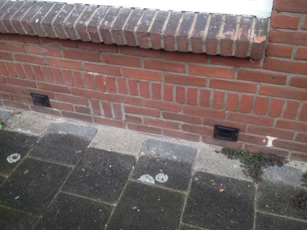

De ventilatie openingen zijn netjes schoon en worden niet geblokkeerd (foto 4).

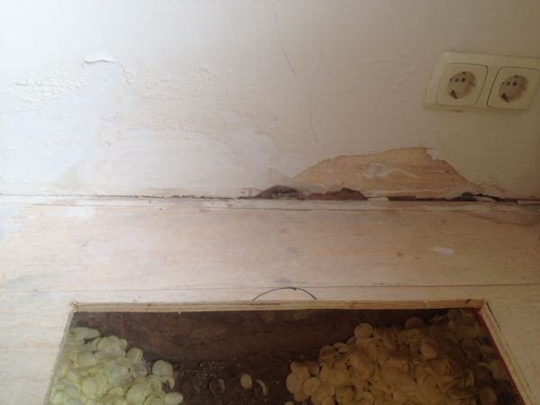

De isochips liggen tot aan ongeveer 10cm onder de balken laag. Is deze ruimte voldoende voor een goed luchtstroming? (foto 5).

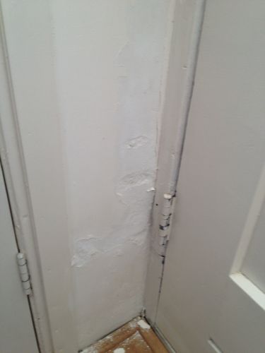

De aansluiting tussen de vloer en de opgaande kuren zijn open. Dienen deze dicht gemaakt te worden? (Foto 6)
Je laat zien dat de ventilatieopeningen niet geblokkeerd zijn aan de buitenzijde.
Maar zijn de openingen aan de binnenzijde (in de kruipruimte) ook vrij?
Uiteraard zijn deze tot in de kruipruimte open. Die foto was meer bedoeld om een indruk te geven om over wat voor ventilatie gaten het gaat.

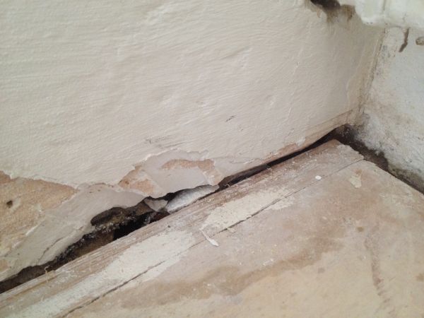

Weet iemand of het te maken kan hebben dat de houten vloer niet aansluit tot aan de muur? Er zit ongeveer 5mm ruimte tussen.
Het is in ieder geval vrijwel zeker geen optrekkend vocht, dus injecteren heeft geen zin.
Vandaar mijn vraag over de ventilatie en vochtigheid in de woning.
De kier rondom de houten vloer is slim om dicht te maken. En de bg-vloer te isoleren.

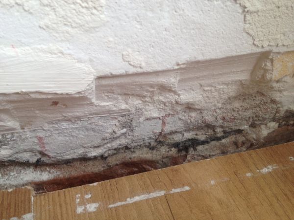

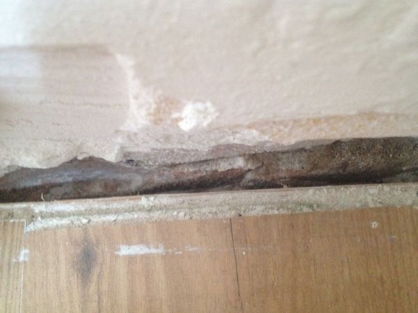

Nu de vakantie periode weer is afgelopen weer veder met de vochtige muren. Ik heb waarschijnlijk het euvel weten te achterhalen.

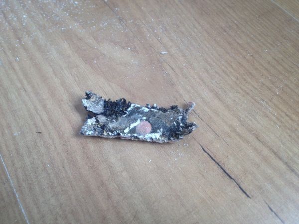

Bij het weg hakken van het pleister werk kwam ik erachter dat er een laag bituum is aangebracht tussen de bakstenen thv van de vloer.
Ik vermoed dat, tijdens de eerdere verbouwing, de buitenste randen van deze bitumen laag zijn verwijderd tijdens het weg haken van de oude pleister laag.
Hierdoor zijn er enkel bakstenen 'bloot' komen te liggen waar de nieuwe pleister laag gewoon tegen aan gestuct is.
Dit betekent dus dat er bij bepaalde plekken geen vocht werende laag meer is waardoor het optrekkend vocht gewoon omhoog kan trekken.
Hier enkele foto's er van.
Hoe kan ik dit het beste oplossen?
Ik dacht zelf om de ruimte tussen de vloer en muur dicht te puren en daarna op de pur thv de bitumen laag een vloeibare bituum te smeren of met ''wet and seal" kit de boel af te smeren.
Daarna gewoon weer het stuk pleisteren.
Is dit een juiste oplossing of heeft er iemand een ander idee?
