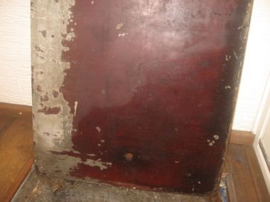

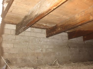

Hallo mensen,
Mijn kruipruimte topic nr. zoveel. Wat is jullie mening als jullie deze foto s zien? Een verdampingsprobleem van de natte bodem, of trekken de balken vocht uit de muur (optrekkend vocht??).
De muur die jullie zien waar de balken in liggen is de buitenmuur. De balken zijn dus aan de zijkant nat, maar in het midden droog. Ook is de muur nat, maar hier liggen de druppels "op". En de foto van het luik, is ook nat dus ik neig naar een verdampingsprobleem van de natte bodem..?? Het probleem is dat deze muur in de woonkamer begint te schimmelen (Zwarte plekken). Zie ook dit topic:

Waar de balken zo nat zijn eerste en tweede foto is dat een buitenmuur waar de balken in zitten.

Als ik de foto`s zie is het niet zozeer een ventilatieprobleem maar meer wat je zelf al aangaf. Vanuit de muur trekt het vocht de balken in.
Daar kun je ook niet tegen aan ventileren.
Het vocht kan uit de bodem onttrokken worden maar het kan ook zijn dat de muur water opneemt door regen of een verkeerde afwatering van de tuin of wat er ook achter de muur zit.

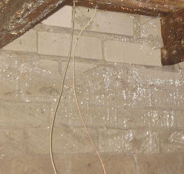

Chathanky, bedankt voor je reactie. Kan het niet zijn dat het vocht uit de ondergrond verdampt en condenseert op deze plek (=tegen de buitenmuur dus het koudste punt?).
Kijk maar eens op onderstaande foto; druppels "liggen op" de muur, is dat dan geen condens op de muur ipv vocht UIT de muur zeg maar?? Ik vind het erg lastig om er precies de vinger op te leggen en zo te beslissen welke vervolgstappen ik moet ondernemen....
Ja dat is heel goed mogelijk maar er staat ook schimmel op en dat betekent dat deze situatie per seizoen te lang duurt.

Het lastige met condens en dauwpunt is de combinatie van oppervlakte temperatuur en de relatieve luchtvochtigheid.
Voor een oplossing moet je deze zien te veranderen.
Zoek op even op het internet berekenen dauwpunt en speel wat met de getallen die je kan invoeren.

Aan de balken kan je zien dat de warmte van de woonruimte ervoor zorgt dat de onderzijde van de balken kouder en dus nat zijn dan de bovenzijde warm en droog.
Ook de invloed van de koude muur is goed zichtbaar.
