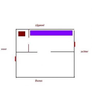

    Kan je een tekening maken en erin aangeven waar de vochtplekken, de roosters en de balken zitten?
    Tim Bb
    Bij deze..
    Bruin: kruipluik
    Blauw: vochtproblemen
    Rood: roosters in buitenmuur. Zijn trouwens gewoon van die verticale bakstenen in de buitenmuur zeg maar, met wat tussenruimte. Ik weet niet hoe ik het anders moet omschrijven.
    Dit is ook letterlijk de compartimentering in de kruipruimte zeg maar...
    Fiesiekus
    Kijk, now are we getting somewhere....
    lijkt me toch een vochtprobleem dat via de zijmuur uit de grond komt en in de balken trekt.
