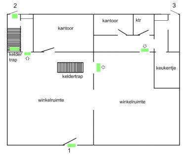

Ik moet (van de brandweer) een aantal vluchtweg bordjes (noodverlichting) aanbrengen en ook een tweetal deuren voorzien van andere sloten zodat ze van binnen open gemaakt kunnen worden zonder sleutel. Het gaat om twee (gespiegelde) panden die middels 2 doorbraken tot één gemaakt zijn. Het 'rechter-pand' heeft ook nog een 'voordeur' maar deze is niet in gebruik (zit permanent dicht).
Zij stellen dat achterdeuren 2 & 3 voorzien moeten worden van deze sloten. Deur 1 is een 'gewone' voordeur. Nu is het pand inbraak gevoelig en wil ik dus zo min mogelijk inbraakgevoelige deuren hebben. Ik wil eigenlijk deur 3 van binnen vergrendelen met schuiven zodat deze goed beveiligd is. Daarmee verlies ik de nooddeur functie van deze deur. Ik heb echter nog steeds 2 vluchtwegen over in de ruimte, namelijk deur 1 & 2. Volgens mij is dat voldoende. Ik heb met groen de plek van de noodverlichting (met vluchtweg aanduiding) aangegeven. Er zit ook een kelder onder die in gebruik is, deze is met 2 trappen te bereiken. Zie tekening.
Ik heb begrepen dat wanneer je (bij nood) een ruimte verlaat, je in de ruimte waarin je vervolgens komt, een vluchtweg bordje moet kunnen ontwaren.
(Ik ben op de hoogte van de werking/installatie van de noodverlichting en de juiste pictogrammen op de bordjes/verlichting. )
Lijkt dit in orde?
Het betreft publiekstoegankelijke ruimten.
als in de linker winkelruimte brand zou uitbreken in de buurt van de doorgangen, kan het publiek in de rechter winkelruimte geen kant op.
Daar zou de brandweer (die de uiteindelijke goedkeuring moet geven) over kunnen vallen.
Vraag is ook: is deur 3 inbraakgevoeliger dan deur 2?

Ik zal ze ook nog eens even bellen/contacten. Kan ik daar met deze tekening aan komen?
Soms mag je ook een losse balk voor een nooddeur plaatsen, zolang je die maar weg haalt als er iemand binnen is. Dan heb je wellicht voldoende aan een knopcilinder. Dit is aan de gemeente (/brandweer) of ze ermee akkoord gaan.

Ik heb bij nader inzien iets verkeerd getekend; de 2 achterdeuren gaan niet naar buiten maar gaan naar binnen. Een paniek sluiting gaat dus niet werken.

Ik heb inmiddels een soortgelijke tekening/schets bij de brandweer neergelegd en zij waren zeker bereid er naar te kijken en wezen het dus niet op voorhand meteen af. Hij zei nl. ook dat in principe 2 vluchtwegen ( voordeur en 1 achterdeur) genoeg kan zijn. Ik ben benieuwd......

Vluchtweg in de vorm van bordjes of stikkers is niet toegestaan.
Er moet noodverlichting aangebracht worden. Is er ook al aan een brandmeld- of ontruimingssysteem gedacht?
Bouwkundig mogen deur 2 en 3 niet als vluchtdeur aangemerkt worden, deze deuren dienen altijd naar buiten open te gaan.
Er zal maar 20 man achter je staan bij een brand en jij moet de deur in de panieksituatie naar je toe open zien te trekken.
Ik zou zeker toch het advies opvolgen even contact op te nemen met de bouwkundige afdeling van de brandweer.
In ieder geval moet je nu een juiste tekening met naar binnen slaande achterdeuren in dienen en hun reactie daarop afwachten.
En reken maar dat ze komen controleren na de verbouwing.
Gaan zij niet accoord dan heb je een vet probleem.
