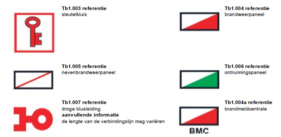

Kunnen jullie me helpen met het volgende? Dit was altijd het symbool voor noodverlichting op tekeningen:
Het symbool is zo te zien afgeleid van het teken voor een TL-armatuur. Geldt dit symbool ook voor LED-noodverlichting?

Die rechthoek waarvan de helft zwart is komt me ook bekend voor inderdaad. Anderen gebruiken dat teken weer voor onderdelen van de BMC.
Wat ik ook tegenkom is een kruisje met twee cirkels rondom het midden. Dit is ingetekend in normale armaturen als ze een noodfunctie hebben.
Dit zijn de officiele aanduidingen voor een BMC, volgens de NEN 1414:
Het is dus niet handig om die ook voor de noodverlichting te gebruiken. Helaas staat er in dit document geen symbool voor.
Ik zie het meest de letters ANV in een rechthoek. Maar dat geeft niet meer aan dat de ruimte is voorzien van.
Als de normale verlichting wordt gebruikt als noodverlichting staat er bij de betreffende armaturen soms een * of vergelijkbare aanduiding. Dus dat verklaart het eerst getoonde symbool in dit topic.
