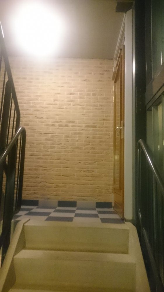

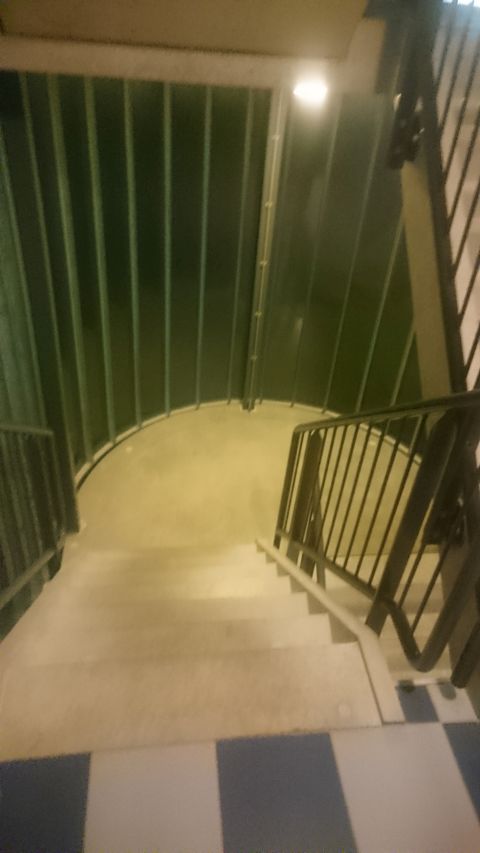

Op elke verdieping heb ik in het trappenhuis een armatuur met noodverlichting, Deze schijnt op de opgaande en afgaande trap.Tussen de verdiepingen zit een draai in de trap van 180 graden met een tussenplatform. Ook boven deze platforms hangt een armatuur met noodverlichting.
Het probleem is dat de armaturen op het tussenplatform zijn aangesloten met een drie aderige kabel. Ik heb dus een ader tekort, waardoor de noodverlichtingsfunctie nooit goed kan werken. Tenminste als je er niet voor kiest om de armaturen dag en nacht te laten branden. In een glazen trappenhuis ligt dat laatste niet voor de hand......
Bij de bouw hebben is of een verkeerde kabel geplaatst, of zijn noodverlichtingsarmaturen geplaatst op een plek waar ze nooit bedoeld waren. De kabel aanpassen is niet eenvoudig, deze is ingestort in de vloer.......
Omdat aanpassen lastig is, vraag ik me af of de noodverlichting op de tussenplatforms noodzakelijk is. Voor het trappenhuis geldt volgens het bouwbesluit dat elke trede rechtstreeks aangelicht moet worden met een lichtsterkte van 1 lux. Ook moet bij elke richtingsverandering van de vluchtweg een noodverlichtingsarmatuur worden geplaatst.
Volgens mij worden de treden ook zonder de armaturen op de tussenplatforms rechtstreeks aangelicht, dus of de noodverlichtingsarmaturen op de tussenplatforms nodig zijn, hangt mi dus af van de vraag of de draai van 180 graden in de trap wordt gezien als een richtingswijziging waar noodverlichting bij moet.
Hoe zien jullie dit? Zie ook de foto's.

Tussenplatform is een hoogteverschil en deze moet aangelicht worden.
