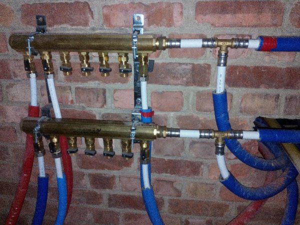

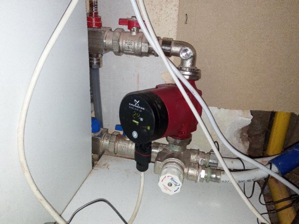

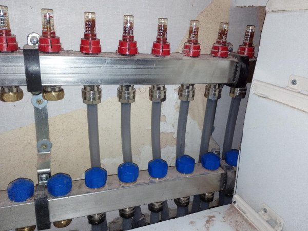

De derde afbeelding is de circulatiepomp.
De tweede is de verdeler.
De eerste is aan de linkerkant de buizen die de verdeler voorzien en aan de rechterkant de collector voor de radiatoren
Voor de laatste afbeelding bedoel ik de rechterkant naar verdeler vloerverwarming en linkerkant collector voor radiatoren
Geven allemaal zo goed als nul. Ik had niet door dat het flowmeters waren ( voel me redelijk dom :? ), dacht dat het drukmeters waren.
Ik had de mengkraan helemaal open gezet, bij het dichtdraaien van die mengkraan ( temperatuur verlagen) heb ik een flow van bijna 0,5 l per min maar voelt de temperatuur wel laag aan ( de temperatuurmeter is kapot :( ).
Is dit voldoende flow?

Wat is het merk en type van deze mengkraan?

Wat je nog even kunt proberen is om de pomp op een vaste stand 2 of 3 zetten, dat geeft meer druk dan de stand waar hij nu op staat. (III aan de linkerkant van de pomp is dan verlicht)
Ik ben niet bekend met het type mengkraan wat je hier gebruikt, en zie ook niet echt of dat hydraulisch neutraal is of actief.
