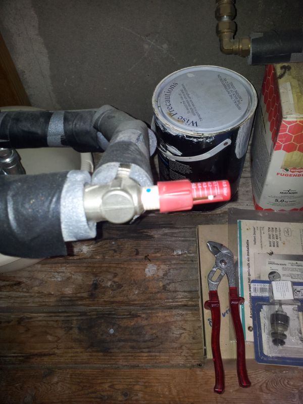

Sorry voor de late reactie, helaas kon ik niet eerder reageren. Zoals op de foto is afgebeeld is de thermostaat knop al van de verdeler afgehaald. Ik heb de knop van de radiator in de badkamer iets dichter gedraaid. De retour temperatuur is na een half uur 30 graden onder de ketel. Heter werd hij niet, de aanvoer was 55 graden. De ventilator van de ketel begon op een laag toerental. Na een half uur draaide hij 2900 toeren en hij kan maximaal 4300 ( staat in servicehandleiding.)toeren dus ik denk niet dat de ketel op zijn max. brandt.Ik weet niet of dit moduleren is en of dit door mijn thermostaat komt.

Dat de aanvoertemperatuur onder de ketel niet boven de 55 graden komt (ondanks de ketelthermostaat op 85 graden), kan inderdaad door het moduleren van de ketel komen.
Of heb je misschien ook nog een by-passkraan in de installatie zitten? Dat is een instelbaar ding wat je aanvoer en retour direct door koppelt. Zo'n ding kan er zo uitzien:
Kun je nu de temperaturen van de aanvoer en retour direct voor je VV-unit nu eens meten.
Dit graag bij de kamerthermostaat op 30 graden, de radiatoren dicht en de stand van de ketelpomp en die van de VV op maximaal (III).
Hou dit een uur of wat vol, registreer en vertel je resultaten.
