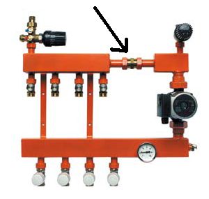

Op een vloerverwarming verdeler voor stadsverwarming moet volgens de NUON een RTL ventiel in de retour geplaatst worden en een terugslagklep tussen aanvoer en retour.
Het RTL ventiel begrenst de maximale temperatuur van de retour naar de stadsverwarming en de terugslagklep zorgt ervoor dat er absoluut geen water vanuit de aanvoer rechtstreeks naar de retour kan.
Weet iemand wat de reden is van deze dubbele beveiliging? Een goed werkende verdeler zorgt er toch al voor dat de retourtemperatuur niet te hoog is en dat het water niet vanuit de aanvoer rechtstreeks in de retour loopt?
Om de verdeler geschikt te maken voor stadsverwarming van de NUON betaal je toch al gauw 100 euro of meer, terwijl voor mij de reden hiervoor nog niet helemaal duidelijk is.

Want als retourwater temperatuur zo belangrijk is, waarom dan niet altijd een RTL ventiel in de meterkast opnemen?
Verder ben ik erg nieuwsgierig naar de noodzaak van een terugslagklep als ik al een RTL ventiel zou hebben.
Een normale verdeler is makkelijk en goedkoop aan te passen met een RTL ventiel, maar om een terugslagklep te plaatsen heb je vaak een hele andere verdeler nodig.

Die klep zit tussen aanvoer en retour zeg je? Wat doet ie daar en waarom heb je dan een andere verdeler nodig?
Oldchatterman
Pijl wijst naar de terugslagklep
Fiesiekus
Duidelijk, bedankt voor je uitleg, Beide zijn inderdaad om directe en te hete stroming vanuit de aanvoer in de retour, te voorkómen.
