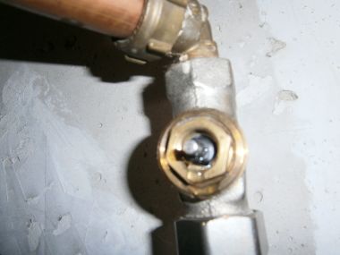

Je doelt dan toch om het eerste busje dat ik tegen kom toch ? dat is 11 mm maar ..moet ik links of rechts om draaien krijg hem namelijk voor geen mogelijkheid los .....

Los is links om
Ja de eerste bus, waar het pennetje in zit.
11mm kan kloppen, dacht dat het 12 was. Maar goed.
Die koet los kunnen.

moet ik dat pinnetje er uit halen of zo of dat niet ?

Eeehhhh, normaliter komt dat mee naar buiten, maar laat hem maar zitten.
Druk nu het pennetje met behulp van een tangetje in let op er komt dan water uit, je kunt een rondgaande beweging maken.
Dan komt de zitting in ieder geval los, mocht hij vast zitten.
KIJK voordat je dit doet heel even waar je hoofd afsluiters van de verwarming zitten, meestal meer kast.
Mocht er iets mis gaan heb je hem tenminste zo dicht.

Nou dat pinnetje kwam alsnog naar buiten ......wat een natte zooi werd dat was blij dat ik hem uit kon zette de kraanheb met een schroeven draaien de boel los staan maken en heb hem er terug op gezet .....heb hem nu op 50 gezet en hoop stiekem wel dat de pijp zo meteen warm zal worden ...dat wat ik raar vind is dat ik wel water voel ( trillingen ) en hoor maar dat het dus niet warm is ...
jeetje word er moedeloos van ....
jeetje kan niet echt zeggen dat dat nu enige veranderingen heeft gebracht op een natte trui na dan ......denk dat we toch op zoek moeten naar een monteur in de buurt ?
