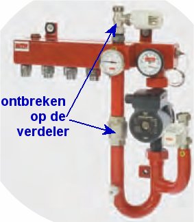

Nog eens goed gekeken....inderdaad keerklep is niet aanwezig en het RTL ventiel in de retourleiding is ook niet aanwezig (ik loop altijd met een grote boog om WTH verdelers heen: wijken altijd af van de rest)
Mijn eerdere opmerkingen dat deze verdeler geschikt zou zijn voor stadsverwarming moet ik corrigeren. Deze verdeler is niet geschikt voor stadsverwarming en zal aanzienlijk meer energiekosten kunnen genereren dan een juiste verdeler.

Ik heb net de eisen van Essent in Breda betreffende de verdeler opgezocht. Een retour temperatuur begrenzer is niet verplicht een terugslagklep wel. Deze terugslagklep is denk ik de keerlus die degooyer bedoelde. Kan iemand mij uitleggen wat de gevolgen kunnen zijn indien deze terugslagklep ontbreekt?
Verwarming Sp.
  • #33
Torenhoog verbruik.
Jajongma
  • #34
Als ik het goed begrijp kan zonder terugslagklep het warme aanvoerwater direct afvloeien naar de retour. Hierdoor wordt het warme water direct afgevoerd. Dit is natuurlijk niet optimaal, maar qua kosten maakt het niets uit. Deze wordt toch berekend via aantal liter x (temp in - temp uit)?
Als de pomp aanstaat zal het aanvoerwater toch snel de goede kant op gaan?
Wat kan de reden van de stadsverwarmingmaatschappij zijn om een terugslagklep te eisen?

Als de retour temperatuur te hoog terug komt, kan hun centrale niet zijn maximale rendement halen. En of je het nou gelooft of niet, het leid wel degelijk tot een behoorlijk verhoogd verbruik. In breda heb je toch geen essent? Daar heb je toch ennatuurlijk?

Het enige wat helpt is de installatie aanpassen naar de daar bij horende eisen. Keerklep en retour thermostaat. Als ik hun aansluitregels lees staat er duidelijk het eaa over omschreven

Kan die keerklep er nog ingemaakt worden of betekent dat een nieuwe verdeler?
