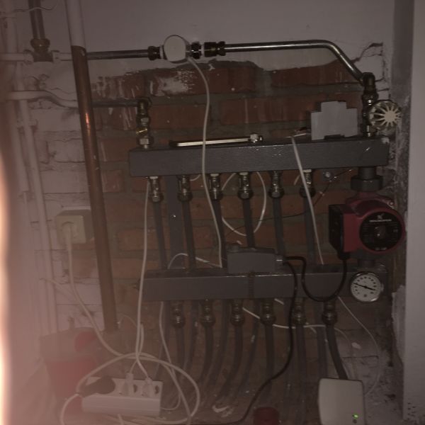

Wat volgens mij wel raar is, dat wat ik ook draai aan de thermostaat op de vvw de temperatuur (meng) nooit boven de 30 wil. Los van wat goed is.
Is het mogelijk dat alles in de vvw dichtgeslibd is misschien?
Ik denk dat de flow naar je vvw verdeler gewoon veel te laag isdoordat je nog een voetventiel ertussen hebt zitten met 50% doorlaat
daarom is je retour temp onnodig hoog en moduleert je ketel weer terug en als je er ook een modulerende pomp in hebt zitten moduleert deze ook mee terug wat weer resulteert in een nog lagere flow naar je vvw verdeler
zo werkt het ene probleem het andere in de hand

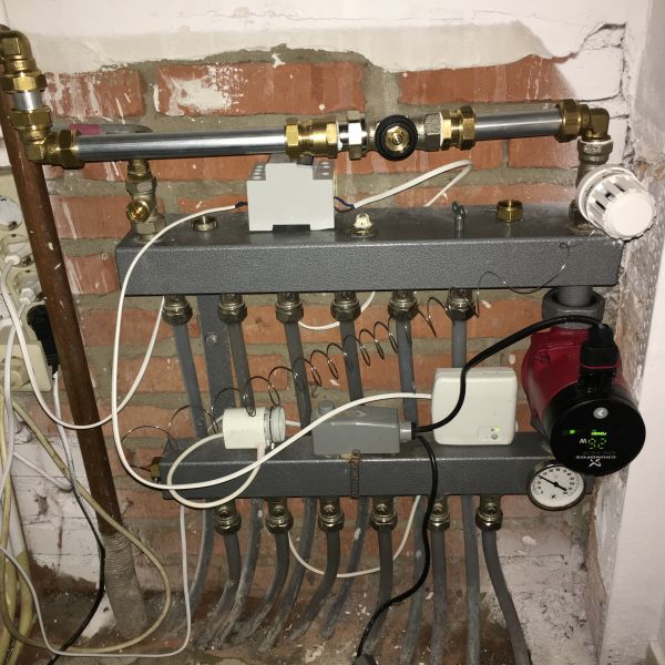

Ok. 22 mm doorgetrokken naar de aanvoer met 22 mm thermostaat voor de servo en een nieuwe normale radiatorkraan met voeler. Zo ongeveer alles aan het blok vervangen incl voelerbus want dat paste niet meer. Krijg de temp nu wel naar 40 (mengtemperatuur dus das een goed teken). Thermostaat staan dan op 55. Nu thermostaat terug naar 50 graden en dan is de mengtemperatuur 35 graden. Huis warmt wel traag op, nu 2 uur bezig van 19 naar 19,5. Voelt wel aangenamer al.
new
vs
old

Potver, kom nu wel in de buurt van een mentale inzinking. Nieuwe thermostaatknop met voeler wijkt 10 graden af van meter maar soit. Vloer doet 4 uur over opwarmen van 19 naar 19,5 en als er ook maar een andere normale radiator aanspringt loopt mengtemperatuur weer terug naar 28 graden.
De winkel verkocht mij als nieuwe thermostaatkraan voor op het verdeler blok een standaard heimeier met een kws waarde van 0,86. Beetje suf maar als ik op de oude blaas voel ik minder weerstand dan bij deze (heb er nog een los liggen) is die kraan wel geschikt? Of nog een keer wisselen? De oude kan het niet meer zijn dat is nu 3/4 geworden.
Er zit er nu dus een 3/4 Heimeier thermostatische afsluiter 3/4"

Je 3/4 kraan(waar de servo op moet komen) lijkt verkeerd om te zitten, kan dat kloppen?
Top ga ik die regelen. Alleen heb ik dan geen voorinstelling optie. Dat gewoon regelen met "voetventiel" van de verdeler.
Potverdorie, eagle eyes die ingmar. Klopt. Das niet handig denk ik. (amateur die ik ben :))
Knelringen even los, en zo die hele kraan omdraaien.
Inregelen kun je dan inderdaad met voetventiel doen.

Een update.
Omgedraaid en nu kraan met hogere kws waarde ertussen. Deed de truuk. Pomp waarschijnlijk voor niks vervangen maar goed deze is gelijk energiezuinig.
Ook interessant, nu beide voetventielen van verwarming boven vervangen en die blijven gewoon autonoom werken dus dat was ff een aansluitfoutje bij het installeren een tijd geleden. Scheelt natuurlijk heel veel doorstroming.
