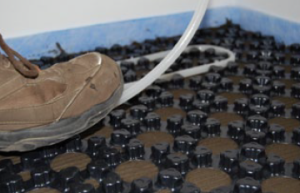

Onze oosterburen hebben nóg een systeem, bedoeld voor egaline.
Ik weet echter niet zeker of de noppen de druksterkte aankunnen, aangezien PVC geen belasting spreidende laag is. Bovendien combineren ze dit met een egaline die in NL niet echt verkrijgbaar is, en om nu 1200kg egaline te laten transporteren...

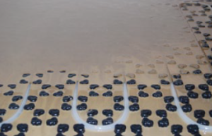

Zal ik je even uit je droom helpen NAGVERLAGING op een vloerverwarming kost je meer gas en dus meer geld als de boel op temperatuur houden.
Op de foto welke je post staan de slangen heen en weer gelegd doe dit nimmer je heb met dat systeem een onregelmatige warmtespreiding en de vloer word niet egaal warm.

Dank voor je reactie. Het plaatje was niet specifiek bedoeld om het patroon aan te geven, voor mij staat het vast dat dat een slakkenhuispatroon gaan worden. Mijn vraag gaat specifiek over hoe ik het beste de slangen kan bevestigen, en dan het liefst óp de cementdekvloer. Verder ben ik benieuwd of er nog een minimale dekking van de egaline vereist is.
