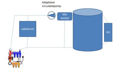

Vianney
Heb snel een zeer vereenvoudigd schema getekend van de huidige opstelling met een plaatje de water circulatie in de verdeler. Ik vroeg mij af hoe de circulatie in de verdeler zou verlopen indien als actief aangesloten.
De circulatiepomp gaat meer vermogen leveren indien de radiatoren meer warmte vragen. Warmte toevoer naar vloerverwarmingverdelers is miniem en verloopt gedoseerd. De circulatiepomp zou bij een actieve aansluiting de verdelers als actieve radiatoren moeten zien.

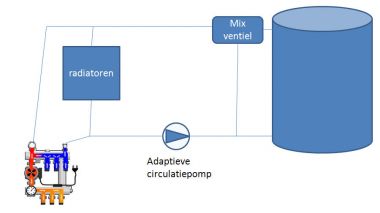

Chathanky
Het is een mooie tekening maar ik kan er zo niks mee. Ik mis de houtkachel en de pomp waar je de radiator en de vvw mee wil voeden zit op de verkeerde plaats.
Vianney
Snel schema gewijzigd. Houtkachel heeft een aparte pomp. Is nu niet getekend.
Chathanky
Juist bij die houtkachel hoort een mixventiel te zitten. en niet zozeer naar je cv installatie daarachter.

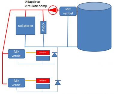

Je laatste schema:
Ik begrijp niet helemaal hoe je dat bedoeld?
Zit er nou nog een pomp op die verdeler?
Want een mixventiel kan nooit werken zonder een eigen pomp. ( per mixventiel 1 pomp)
Vianney
Vianney
Er is één circulatiepomp die voor de circulatie in het gehele circuit moet zorgen.
Eigenlijk is er 1 hoofdcircuit waar een contante vloeistofstroom is. Deze circuleert vanaf het mixventiel geplaatst tussen de pomp en het buffervat door de AVDO (had ik er nog niet ingetekend). Het instelbare mixventiel bepaald te temperatuur in het hoofdcircuit. Tbv radiatoren is deze temperatuur hoger dan 26 graden, ongeveer 35 graden. Er zijn overgedimensioneerde radiatoren geplaatst. 35 graden is voldoende gebleken. Indien nodig kan met het mixventiel de temperatuur worden verhoogd.
Als de radiatoren opengaan, ontstaat ook daar een vloeistofstroom met 35 graden als aanvoer temperatuur.
Als de vloerverwarmingverdeler opgezet zal worden (dmv een afsluiter) zal het warme water door de vloerverwarmingsbuizen gaan stromen. Ik schreef al eerder dat de vloerverwarming in het najaar tot halverwege het voorjaar aanstaan. Een afsluiter is een optie. Voor elke pomploze verdeler is een mixventiel geplaatst, waarmee de temperatuur voor de vloer ingesteld kan worden. Door het plaatsen van het mixventiel (instelbaar) voor de verdeler ontstaat een apart circuit met zijn eigen temperatuur, bijvoorbeeld 26 graden. Aangezien de temperatuur in het hoofdcircuit hoger is dan de ingestelde temperatuur door het mixventiel voor de verdeler, zal een gedeelte van het “koude

Ik kan dan wel een goed werkend systeem bedenken met 2 pompen:
1 pomp voor de radiatoren, en 1 pomp met mixventiel voor de vloerverwarming. Vanaf dit mixventiel worden dan de beide vloerverwarmingsverdelers gevoed.(pomploze verdelers)
Hierbij heb je wel flowmeters nodig om in beeld te brengen hoeveel mengwater er door elke verdeler gaat om nog beter door elke groep.
