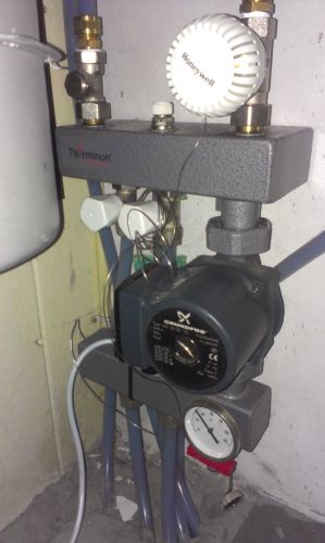

Nu al weer twee jaar geleden is bij ons in de keuken en gang vloerverwarming aangelegd.
Tweegroeps systeem.
De Cv ketel is van Vaillant 18-22C en volgens de gebruikshandleiding uitsluitend geschikt voor de hydraulische neutrale vloerverwarming.
Dit systeem is ook geplaatst maar de vloer wordt niet warm.
De toevoerkraan van het verdeelblok( Therminon 5000 2 groeps ) is heet maar daarna is alles koud......
Alleen als we overal in huis de radiaotoren dicht draaien wordt de vloer warm.
een oplossing zou zijn een hydraulisch actief systeem waarbij het water door de vloer gewongen wordt.
Naar alle waarschijnlijkheid geeft dat problemen in de combiketel.
De Honeywell wisselklep hebben we al vervangen vorig jaar.
De afstand vanaf de CV ketel tot de verdeelunit is ongeveer 15 meter.
Er ligt 120 meter 16 millimeter plasticbuis in de vloer. Verdeelt over twee groepen
Wie weet raad en kan ons helpen van het winter nou eens warme voeten te krijgen.

Eigenlijk wil ik wel eens een foto van die verdeler zien.

En je hebt niet toevallig ergens een bypass?
Zitten er lange leidingen tussen de ketel en verdeler?
Post anders eens een paar foto's, dan krijgen we een beetje een beeld.

Hierbij de gevraagde foto
WW in rechtsboven bij de Thermostaatkraan
W retour Links boven

In de retour zit een voetventiel, staat deze wel vergenoeg open?
Dat j ebeneden alles bijna dicht moet zetten kan natuurlijk betekenen dat deze radiatoren veel te veel stroming hebben.
Als je deze zover dicht draait worden ze dan nog wel goed warm?

Bernhard
@Egor,
Een hydraulisch actieve verdeler zal geen verbetering geven.
Met jou omschrijving van het probleem denk ik aan:
- de verdeler moet meer CV-water van de ketel krijgen
- de kamer is al op temperatuur en dan wordt de vloer niet meer opgewarmd, de ketel gaat dan uit.
Meer water naar de verdeler kan door de radiatoren te knijpen/inregelen en /of de aansluitleiding naar de verdeler groter maken.
Voor kontrole kan je het thermoventiel en het inregelventiel tijdelijk verwijderen.
Als dit allemaal geen warme vloer geeft dan is misschien een opdeling van de installatie in 2 zones een oplossing. Mvgr Bernhard

Het bovenste horizontale blok is het RETOUR deel. Het onderste deel is je aanvoer. Op de temperatuur meter lijkt mij iets van rond de 30 graden te staan. Dat is goed! het mag wel iets warmer met het opwarmen (tegen de 40 maar zeker niet hoger) Alleen duurt het erg lang voordat een vloer is opgewarmd, een paar uur is niet raar. Dat komt omdat je met een relatief lage temperatuur de boel wil opwarmen. Het temperatuur verschil (zogenaamde Delta T) is vrij klein. Hoe groter deze is hoe beter. Denk maar aan bier dat je snel koud wilt hebben, dat leg je in de vriezer...
Tevens ishet erg belangrijk in welke stand de pomp staat. Er zit een schakelaar op die je op 3 standen kan zetten. Omdat dit een kleine verdeler is en de aanvoer buis erg warm wordt kan je hem zeker op stand 2 maar misschien wel stand 3 zetten. Dat zorgt voor een snellere doorstroming. Punt is dat je aanvoer temp (afhankelijk van je ketel instellingen) warschijnlijk rond de 70 graden ligt. En de thermostaat kraan laat dit (te hete) water niet door. Die regelt dat het met max 30 graden door komt. HEt kan ook nog zijn dat je thermostaat kraan niet goed is gemonteerd. Als je de knop demonteerd dan weet je zeker dat hij vol vermogen geeft. De voeler van de kraan zit (zoals je ziet) in het aanvoer blok. Als het aanvoer blok te warm wordt sluit de toevoer. Als de pomp in een hogere stand staat wordt water sneller rondgepompt en koelt het water sneller en krijg je eerder weer warm water toevoer.
Puntsgewijs:
- Pomp settings checken (minimaal 2 of zelfs 3)
- Thermostaat KNOP demonteren zodat doorstroming optimaal is.
Belangrijk is om na de aanpassingen geruime tijd te wachten omdat vloerverwarming traag reageerd. De temperatuur meter op het onderblok is wat je in de peiling moet houden (30-38 graden MAX)
Sorry heel verhaal maar ik hoop dat je er iet aan hebt
Succes
