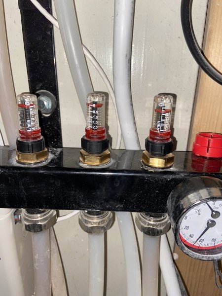

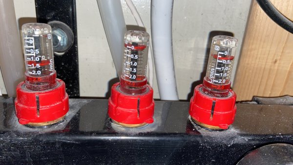

Beste leden,
Mijn 2 groepen van rechts krijg ik niet omlaag zodat er meer door de groep gaat. Als ik draai gebeurd er niks. Wel als ik de pomp verander dan schiet die even omlaag maar direct weer omhoog. Iemand enig idee hoe ik dit op los?
Waar draai je aan om de flow te willen veranderen?
kun je de flow wel omlaag krijgen vd de linkse groep? wat gebeurd er als je deze groep compleet dicht zet?
flow meters kunnen wel eens blijven hangen.

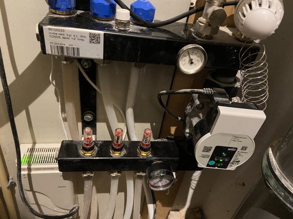

maak eens en foto vd gehele verdeler.
vrg
De blauwe doppen op de bovenste balk, dit zijn handknoppen voor de ventielen die eronder ziten. draai die twee rechter knoppen maar eens linksom, zo te zien staan deze geheel dicht gedraaid nu.
De pinnetjes die onder de blauwe hand knoppen zitten komen deze weg geheel naar buiten?
zelfde geld voor de thermostatische knop. Word die linkse groep wel warm als je aan de slangen voelt?
Ja, linkse groep wordt warm ook in de kamer is dat te voelen. De middelste groep zijn de slangen beide niet warm ofzo. Bij de derde groep is de toevoer wel warm alleen gebeurt daar ook niet veel omdat die zowat op 0 staat.

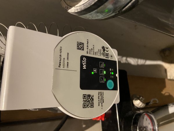

Wat voor instellingen zitten er op deze pomp?
Ik zou even proberen de pomp op de hoogste stand te zetten. Dat is beide het meest rechtse lampje. De pomp draait dan maximaal.

Zijn van de bovenste balk de middelste en de rechtse slang nu anders als de andere slangen? Want dan kan het zomaar zijn dat de slangen verkeerd zijn aangesloten. (
Dat is inderdaad een ander stukje kabel.
Maar ik heb het geprobeerd met de pomp op volle toeren en de flow die wel werkt dichtdraaien. Middelste schiet dan even omlaag en weer terug. Vervolgens gebeurt er niks als ik er aan draai. Slangen onder worden beide warm.
