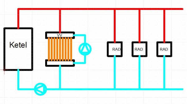

CV ketel / vloerverwarming + radiatoren / flow over groepen
A constant
B capaciteit pomp is best hoog, mogelijke oorzaak te lage flow is hoge weerstand in de leidingen en verdeler.
Draai een aantal groepen dicht je ziet dan of de flow in de andere groepen hoger wordt.

Punt b.
Als ik een aantal groepen op vv verdeler dicht draai, zie ik wel dat de andere groepen meer liter per minuut krijgen.
Wat zegt dit nou precies? Dat het pompje op de verdeler niet sterk genoeg is? Er zitten totaal 18 groepen achter die volgens tekening variëren van 95 tot 97 meter.

Deze aanvoer en retour leiding op de verdeler is 26x3 alupex.
De buizen in de vloer 16x2 pert buis.
De leidingen en de verdelers hebben hoge weerstand.

De pomp van de ketel heeft geen invloed op VV, mits eea is aangesloten vls principe schema.

Kan je foto's plaatsen van:
- de CV-leidingen van de ketel
- idem VV
- idem radiatoren.
Belangrijk is ook het aangeven van de retourtemperatuur bij de ketel, VV en de radiatoren.
Is er ook een berekening gemaakt van het warmte verlies?
Hoeveel m2 vloeroppervlak met vloerverwarming?
Zijn bij de ruimten met VV ook radiatoren geinstalleerd?
Je kan eea ook prive sturen

Heb vandaag een nieuwe pomp op de verdeler laten plaatsen en wat blijkt er is meer flow namelijk 2 liter per minuut ipv 1. Dat is prima. Dus het probleem. Lijkt opgelost.
Tevens wat waterzijdig inregelen deed ook wonderen.
Vloer wordt beter warm.
