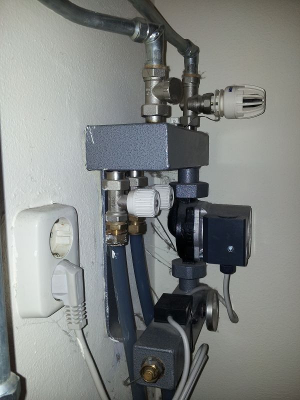

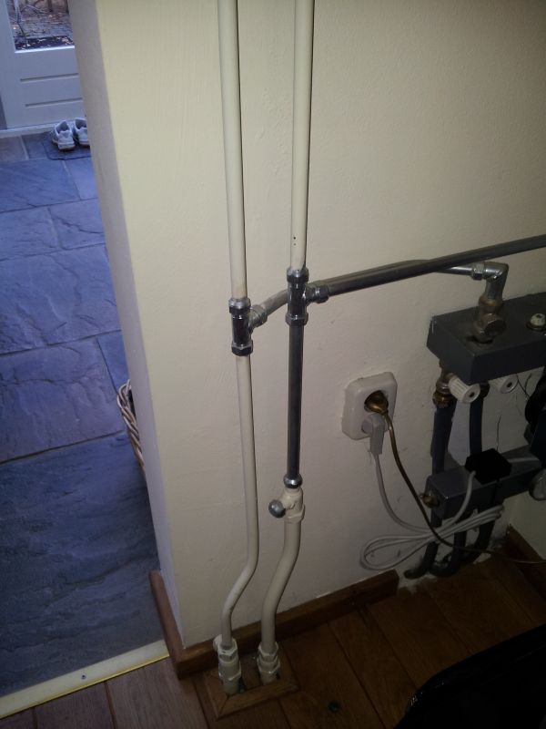

Sinds een paar dagen doet de vloerverwarming het niet meer. Ik heb er echt helemaal geen verstand van! Ik heb al zitten zoeken op het forum en volgens mij moet ik eerst proberen te ontluchten. Maar hoe?? Ik heb foto's bijgevoegd, op één foto zie je twee pijpen lopen. De linker blijft koud en de rechter wordt wel warm. Op de andere foto zie je alle knoppen zitten. Iemand enig idee waar ik moet beginnen?
Zet een schroeven draaier tegen de pomp.
Zet het andere uiteinde tegen je oor.
Trek de pomp uit de stekker
Alles is nu stil
Steek de stekker in het stopcontact
Zoemt hij nu
Pomp werkt
Bromt hij alleen maar, pomp zit vast.
Open dan aan de voorzijde de schroef midden in de pomp.
Let op kan wat water uit komen.
Draai / controleer nu met de schroevendraaier door het ontsane gaatje de pomp aan.
Soms wil dat helpen.
Zo niet pomp defect, vervangen van condensator nog mogelijk om te kijken of hij dan wel werk.
Werkt hij dan nog niet zul je de pomp moeten vervangen.
Pffffffffff ik weet nog niet eens wat de pomp is...... Ik denk maar dat ik iemand kom laten kijken. Bedankt in ieder geval!
Aanvoer is warm, retour is koud, dan is er warmte afgifte dus moet de pomp draaien.
Zou de pomp niet draaien dan zal de gehele bovenste balk heet worden.
In dit geval staat de thermostaatkraan dicht of het binnen werk blijft hangen
