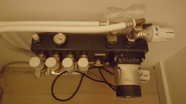

Sinds kort een huis gekocht met beneden vloerverwarming (open trap in de woonkamer en van 1e naar zolder), 1e verdieping en op zolder gewoon radiatoren. Op de vloerverwarming ligt laminaat.

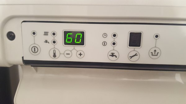

CV Bedrijf of instellen maximale CV temperatuur staat nu op 80 graden:
Tap bedrijf of instellen tap temperatuur staat nu op 60 graden:
Zijn beide temperaturen goed?

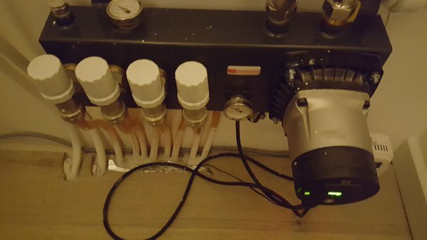

Heeft de gehele benedenverdieping vloerverwarming? In dat geval hoop ik voor je dat het een HEEL klein huis is, met 4 groepen kun je maximaal 50 M2 fatsoenlijk verwarmen.
Is de vloer groter dan heb je de oorzaak van het trage aanwarmen te pakken.
Nog een veel voorkomende fout in deze installatie, er zitten geen ontluchters op het hoogste punt op de leidingen.
Snap niet dat sommige collega's dit nog steeds verzaken.
Waar lucht zit is geen doorstroming en de kans is hier ook aanwezig op een luchtophoping in zowel aanvoer als retour.
Laat ze een paar ontluchters plaatsen om dit uit te sluiten.
En zoals hessie al aangaf zijn het weinig groepen, bij laminaat of hout dienen de slangen op 10cm hart op hart aangebracht te worden dus 9 mtr per m2 met een lengte van max 100 mtr.
Dus 4 groepen is 400 mtr : 9 = een vloeroppervlakte van maximaal 45m2 weet niet hoe groot je vloeroppervlakte is waar vloerverwarming ligt maar als dat veel meer is heb je een uitdaging.
of hij moet als bijverwarming aangelegd zijn maar dat zou lomp zijn.
John
Als ik het goed zie zijn het ontluchtings knieen, de ontluchting zit aan de rechterkant van de knie :wink: .
Maar veel te weinig groepen waarschijnlijk.

Beneden is het circa 40 m2 dus dat zou dan genoeg moeten zijn? Wel hebben we ook een open trap, wat de warmte voor beneden uiteraard geen goed doet.

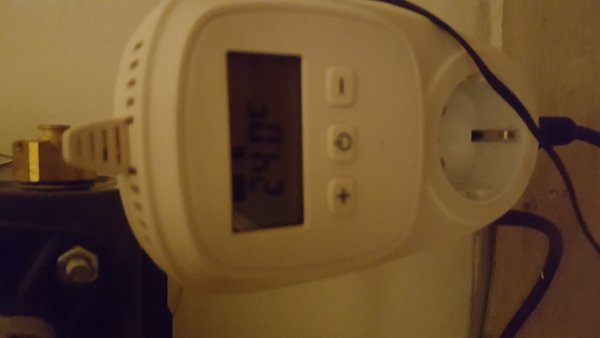

De bovenste geeft 38 graden aan, de ander 45 graden.
Huis is nu eindelijk eens goed op temperatuur gekomen, 22 graden. Vanmorgen aan gezet op 21 graden, kwam toen op 20 graden uit. Mede door de openstaande roosters, denk ik.

Als ik de CV temperatuur op 80 laat staan en de vloerverwarming de hele dag aan laat kost het me best wel wat denk ik? Dus beter de CV temperatuur verlagen naar bijvoorbeeld 60, kijken of het dan nog goed warm word etc.?
Tapwater laat ik sowieso op 60 staan ivm legionella.
