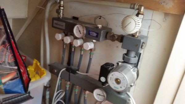

Recent ben ik verhuisd naar een woning met vloerverwarming. Ik vraag me nu echter af of hier wel of geen bypass op zit.
Is er iemand die hier iets over kan zeggen aan de hand van onderstaande afbeelding. Ik zie een koppeling tussen aan en afvoer maar of dit een bypass is weet ik niet goed.
Alvast dank.
Afbeelding:
Antwoord op je vraag: nee er is geen by-pass te zien.
De witte slangen, van boven naar linksonder, zijn de aanvoer en de retour naar de CV ketel. Als de thermostaatknop (rechtsboven) dicht gaat is er geen doorstroming in dit stuk.
Wat Obelix al zegt: hoeft geen probleem te zijn als er altijd maar ergens een radiator open staat.
Bedankt mensen. Radiator open was me al door iemand gesuggereerd. Meest logische locatie zou mijn hal zijn (dan heb ik er nog wat comfort van) maar is dat vervolgens niet een stille energie gebruiker en is een bypass voor 150 euro op de langere termijn geen duurzamer keuze?
En in de hal staat de radiator ook wel open maar dan op max 1/3 ongeveer.
De thermostaat bepaalt hoeveel gas de ketel verbruikt.
Als je in de woonkamer een thermostaat hebt, dan is het niet bezwaarlijk ergens een (kleine) radiator open te laten. Die blijft niet warm als de woonkamer warm genoeg is.
Zijn er nu problemen? Werkt het nu goed dan zou ik het lekker zo laten.
Wordt de radiator in de hal te vaak te warm? Draai dan de thermostaatkraan van de vloerverwarming iets hoger. Staat de ketel aan, dan zal de vloer iets warmer worden en hierdoor zal de ketel, en de warmtetoevoer naar die radiator, eerder stoppen.
Gaat de ketel soms in blokkering of storing vanwege een te groot temperatuurverschil? Dan is het wel tijd om naar een by-pass uit te kijken.
