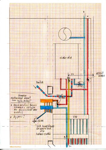

Ik ben bezig een CV installatie aan te leggen: Configuratie is Ketel aangesloten op zonneboiler (staat niet getekend alleen leidingen ernaartoe en weer terug) vloerverwarming en radiatoren. Afvoer heb ik voor de duidelijkheid even weggelaten.
tapwater koud en warm (via mengventiel) gaan via een verdeler richting keuken , badkamer en naar boiler (boiler via inlaatcombinatie en doorstroombegrenzer).
Verdeler van de vloerverwarming (VW) is een LTV Composiet verdeler (met pomp). die hydraulisch actief te maken is. (maar ook neutraal kan functioneren)
Ik heb hierover 3 vragen
1 aanvoer koudwater loopt achter de verdeler van de vloerverwarming langs: mag dat (hotspot/legionella)
2 Is een bypass noodzakelijk in deze configuratie (radiatoren met thermostaatkranen aangesloten) noodzakelijk. zo ja waar ?
3 mis ik nog ergens terugslagkleppen? zo ja waar?

Op vraag 1,
Is geen probleem, hey koude water wordt door de ketel verwarmd tot minimaal 60 graden en dat is veilig. Zou het de koud water toevoer zijn voor bijv. Keuken of douche, dan zou ik de leiding isoleren.
Vraag 2, ja. Een bypass is nodig. Waar? Tussen de aanvoer en retour vlak voor je maximaal thermostaat op de verdeler. ( op 0,2 zetten )
Vraag 3, nee kleppen zijn niet nodig. Of je moetal proces water willen verwarmen met de zonneboiler, maar anders niet.
De Pomp van de Calenta dient wel in de parameters te worden veranderd.
Vlv en moduleren is geen goede combi.
Succes.
Calenta :cool:
Op vraag 1
Heb ik toch een andere mening.
Als je in de KW leiding een hotspots hebt kun je problemen krijgen.
Je gaat er nu van uit dat de legionella alleen de kant op gaat van je cv toestel.
Helaas de beestjes verplaatsen zich door de hele leiding.
Waardoor een legionella besmetting toch wel reel kan worden .
Calenta, Obelix Bedankt voor jullie snelle reaktie.
n.a.v. 1: De koudwaterleiding gaat naar verdeler en wordt dus ook gebruikt in keuken en badkamer.
Moet ik de leiding verplaatsen of is isoleren voldoende.
2: begrijp ik
3: Ik heb ergens gelezen dat als je je verdeler hydraulisch actief maakt (om je delta T in verdeler te verkleinen) je problemen kan krijgen. Dit zou met een terugslagklep te voorkomen zijn.
Calenta: kun je me uitleggen waarom een modulerende pomp niet goed gaat icm vlv.
Ik ben het met Obelix eens wat betreft de legionella, voorkomen is beter dan genezen. Verplaatsen is vaak niet zoveel werk.
De vlv moet een constante stroming over de verdeler hebben en aangezien de modulerende pomp draait naar warmte behoefte, is deze niet constant.
Staat in de installatie manual bij hydraulische aansluitingen.
Pomp op constant zetten.
Succes.
