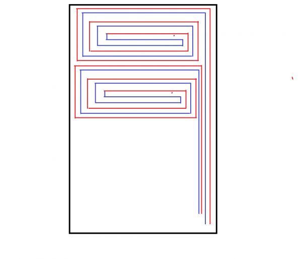

Binnenkort ga ik 3x 60m2 vloerverwarming aanleggen.
3 etages van elk 60m2.
Ik heb begrepen dat ik hier 3 verdelers van elk 5 groepen voor nodig heb.
Maar hoe leg ik per verdieping het patroon neer?
Zijn dat gewoon 5 slakkenhuizen per verdieping?
Zie afbeelding, ik heb er daar slechts 2 in gezet, niet op schaal, klopt dat idee?
Het wordt de hoofdvermarming, leidingafstand 10cm.
Zijn er nog dingen die niet kloppen aan het verhaal hierboven of aanvullende tips?
Het idee van de schets klopt wel.
Maar voor 60m2 hoh 10 ben je MINIMAAL 6 groepen nodig, van 100 meter per stuk. Liever nog 8 groepen van 80 meter.
De beslissing voor hoofdverwarming is afhankelijk van de capaciteit. De legafstand is niet van belang bij de beslissing om wel of niet voor hoofdverwarming te kiezen.
Het voordeel van een kleine legafstand is bij hoofd- en bijverwarming dat er meer slangen in de vloer komen en daarmee wordt de watertemperatuur lager. De capaciteit van de vloer wordt niet groter met een kleine legafstand.
De vloeroppervlakte is bepalend voor de capaciteit.
watts/h=m2(vloer)x93w/m2. Dat wordt dan voor 60m2 ca 5580w/h.
Met kleine circuits van 40mtr maak je de vloerverwarming geschikt om later een warmtepomp aan te sluiten. mvg bernhard
Dus gewoon hoh 10 leggen kun je er alle kantem mee op is ongeveer 10 mtr slang per vierkante mtr dus sowieso een 6 groeps verdeler minimaal
beter is een 7 of 8 groeps verdeler en de hoeveelheid slang per m2 maakt wel degelijk uit voor het afgegeven vermogen van de vloer per m2 bij een bepaalde aanvoer temperatuur

Etages worden uiteraard wel verdeeld in ruimtes, maar dit wilde ik daarna gaan doen, dat leek me makkelijker voor de vloerverwarming aanleg, is die aanname onjuist?
Hangt er vanaf, maar als je ooit nog een regeling per ruimte wil toepassen is het wel handig als de groepen ook in 1 ruimte liggen, en niet verdeeld over 3 ruimtes.
