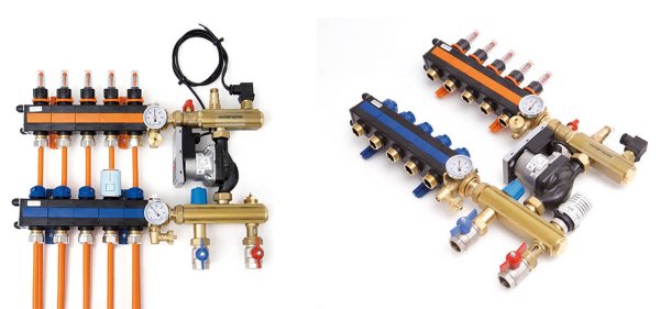

De verdeler die ik op het oog heb biedt de mogelijkheid om de pomp gemakkelijk te laten verwijderen zodat het systeem zonder pomp te laten functioneren.

Hoe weet je of er een mogelijkheid bestaat bij die verdeler om de pomp later te verwijderen? Dit moet dan volgens mij aangesloten worden met de aanvoer in de aanvoerbalk en de retour in de retourbalk; niet allebei in de retourbalk zoals op de afbeelding nog met pomp.
Die informatie heb ik van de fabrikant. Die stelt dat de pomp er simpelweg tussenuit kan en de verdeler dan wordt voorzien van afdichtingsdoppen.

Het leidingwerk zal idd iets aangepast moeten worden om de pomp te verwijderen maar dit is niet zon grote ingreep, de aansluitingen aan de verdeler zijn 1" hier kan dan een verloop in van 1"naar knel 22.
Als de voedingsleidingen naar de verdeler zijn uitgevoerd in 25 ivm ltv dan kan er een verloop geplaatst worden naar 22 knel en dan van dit tijdelijk naar de pompgroep met een 22 -3/4 puntstuk.
Als er dan word omgeschakelt naar ltv is het een kwestie van een stukje koper 22 buigen en aanknellen.
Niet vervelend bedoeld, maar ik snap weinig van je post. Ik kan me voorstellen dat de topicstarter het ook niet kan volgen. Kun je het misschien iets preciezer uitleggen? Waarom heb je het over de aansluitingen van de verdeler terwijl het over het weghalen van de pomp gaat? En waarom maakt het uit of het knel is of niet? Dat doet er toch niet toe?
De pomp unit is een apart los te bestellen deel bij dit type verdeler als je deze als ht verdeler wil gebruiken heb je de pompgroep nodig in ts zn geval worden hier in eerste instantie de aanvoeren retour leiding op aangesloten, als ts overstapt naar ltv dan is de pompgroep overbodig en word in zn geheel van de verdeler afgehaald waarbij de leidingen die eerst op deze pompgroep zaten nu rechtstreeks op de verdeler gemonteerd moeten worden.
