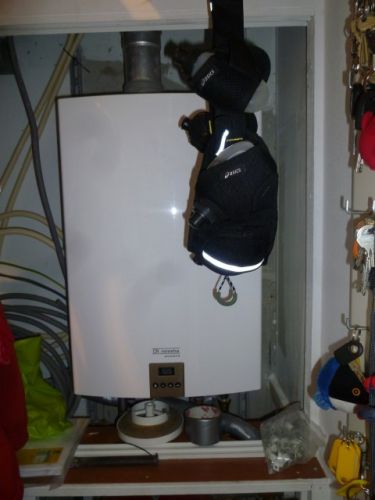

Afgelopen najaar heb ik een nieuw vloerverwarmingverdeelstation en een nieuwe ketel geplaatst in de CV-ruimte. De CV doet het verder perfect, douchewater is lekker warm en de radiatoren op de begane grond en eerste verdieping zijn snel heet.

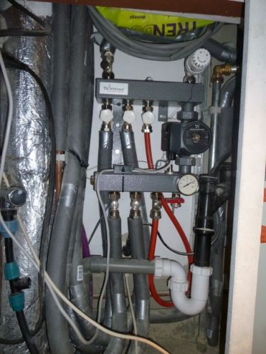

Het verdeelstation heeft op:

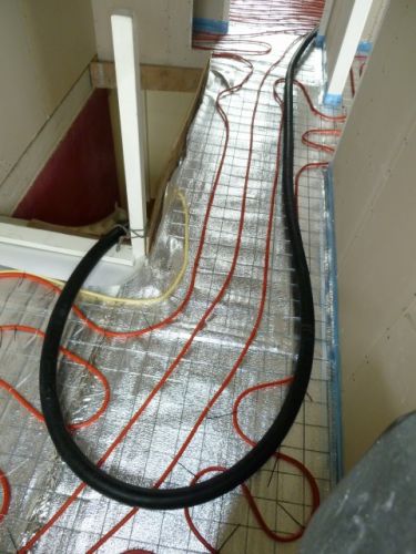

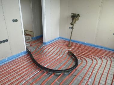

groep 1 en 2: verwarmt de vorig jaar bijgebouwde bovenverdieping, deze bovenverdieping heeft alleen vloerverwarming (geen radiatoren dus) en is met 2 slaapkamers en een open hal + trap ingedeeld. Per kamer is er +- 110 meter buis (slakkenhuispatroon) in verwerkt op een gegalvaniseerde draadmat op 10cm afstand, omdat de afstand tussen verdeelstation
en slaapkamer vrij groot is komt er ongeveer 30 meter per groep bij (hoogte huis + lengte hal: 13 meter aanvoer, 17 meter retour ivm dat de retour
geslingerd door de hal ligt). Ik heb dus per groep +- 140 meter 16*2mm buis voor de bovenverdieping. Het hoogteverschil tussen verdeelstation en de vloer is 6 meter (benedenverdieping is 3.5 meter hoog, 1e verdieping is 2.5 meter hoog. Verdeelstation staat +- 60 cm boven de vloer). De kranen van groep 1 en 2 zijn volledig naar geopend (links gedraaid).
Groep 3 is nog niet in gebruik, eind 2013 ga ik de badkamer renoveren inclusief vloerverwarming aanleggen en hiervoor zal groep drie gebruikt worden. Deze groep heb ik afgesloten door een meter vloerverwarmingsbuis met twee euroconussen tussen aanvoer en retour aan te sluiten en de kraan helemaal dicht te draaien (rechtsom).

CV-ketel: Remeha Avanta CW5 (2012)

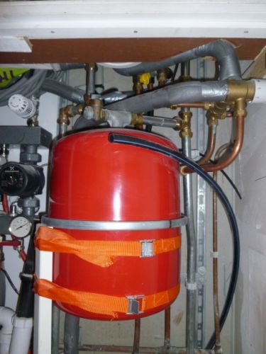

Bij het vullen van de 2 groepen heb ik enkele minuten het water laten doorstromen om zoveel mogelijk lucht uit de leidingen te persen, vers water bevat altijd lucht dus dat moet er nu nog inzitten. Op het bovenste deel van het verdeelblok kan ik ontluchten (heb ik gedaan).

Ik heb de thermostaat op de bovenzijde van het verdeelstation op 35 graden staan maar voel geen warmte door de vloerverwamingsbuizen gaan, de temperatuur op het onderblok is ongeveer 45 a 50 graden.

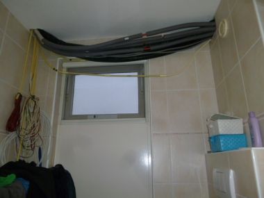

Met de 3-standenpomp in de laagste stand wordt de aanvoerzijde-buis 1 meter hoger dan het verdeelstation helemaal niet warm, op stand 3 wel. Ga ik 3 meter daarboven voelen (net boven de badkamervloer in het servicekanaal) is de buis een beetje warm, maar lang niet zo warm als bij het verdeelstation. Voel ik weer 3 meter verder is alle warmte weg. Conclusie: het water stroomt niet goed.
