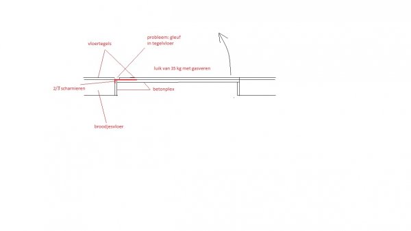

Beste mensen,
Ik hoop dat u me kan helpen. Ik heb een vloerluik van 140x56cm in een tegelvloer gemaakt. Ik stuitte al snel op 3 problemen: het enorme gewicht wat omhoog getild moeten worden (35kg) en de spleet (4cm) die noodzakelijkerwijs in de tegelvloer ontstaat doordat het scharnierpunt onder de tegels ligt. Het 3e probleem is dat de tegels na een paar keer op en neer tillen los gaan zitten.
Het eerste probleem tracht ik op te lossen door te werken met gasveren maar voor het 2e probleem zie ik geen oplossing. De scharnier bovenop de tegelvloer vindt ik visueel niet aanvaardbaar.
Ik heb al diverse oplossingen door te werken met speciale scharnieren bekeken maar volgens mij waren deze niet solide genoeg voor het gewicht van het luik.
M.a.w. weten jullie een oplossing om de spleet weg te werken en om de tegels solide vast te lijmen op het betonplex?
