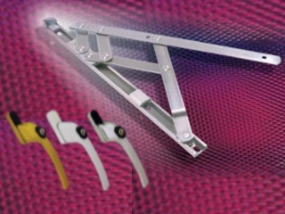

Schaarscharnier is ook een goede oplossing
