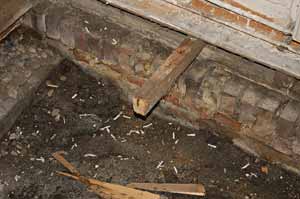

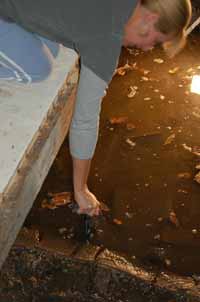

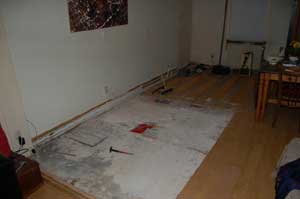

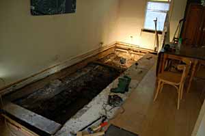

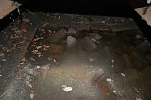

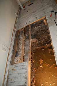

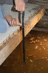

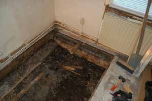

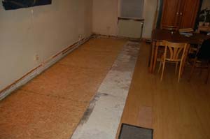

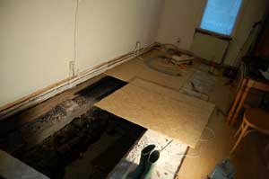

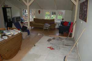

Hier zijn wat foto's:
Fase 1, de vloer voorbereiden voor de trap
1
2
3
4
5
6
Volgende week verder, dan de balk erin :-)
7
O ja, er zit ook een put onder de vloer....wordt een leuke vijver.
8
9
10
11

Zou je die put niet dichten ? Dat lijkt me beter voor het binnenklimaat.
Tenzij je goudvissen wil fokken... :D
De verbouwing
In eerste instantie zat ik ook te denken om de put dicht te gooien, maar het heeft ook wel karakter. Ik wil de put met de orginele stenen gaan opmetselen en dan een geschikte glasplaat in de vloer leggen. Dus nee geen goedvissen, maar wel een mooie put die vanuit de woonkamer te bewonderen is.
Voordat iedereen nu denkt dat het ernorm vochtig onder de vloer is, dit valt op zich wel mee. De vloerdelen die er 100 jaar op hebben gezeten zijn nog van prima kwaliteit, alleen het geld en de energie die ik er in steek wil ik graag zo goed mogelijk benutten.
