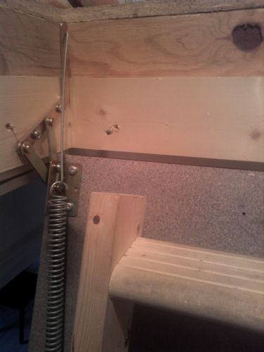

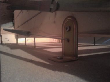

Ik twijfel of onze vlizotrap juist geplaatst is een jaar geleden. Met name of de veer juist bevestigd is.
Zie de foto's:
Het is namelijk zo dat de ijzeren haak bovenaan, waar het haakje van de veer aan vast zit, zo om te buigen is en rechts al een beetje scheef staat.
Remco de prutser
Ik heb exact hetzelfde systeem en bij mij werkt het prima. Waar je op moet letten is dat het haakje goed zit. Als het haakje verkeerd om zit loopt de veer tegen het scharnier. Voor hoever ik kan zien van de foto zit het bij jouw hetzelfde als bij mij en bij mij is alles recht en werkt alles goed.
