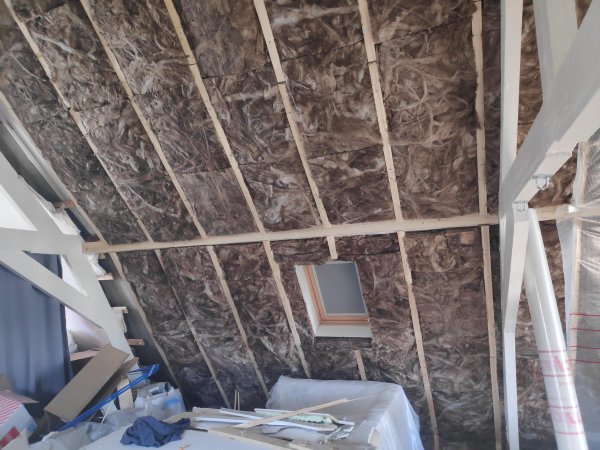

Dag, naast dat ik de zolder aan het isoleren ben , wil ik ook een vliering maken tussen de witte balken van de A-gordingen (links en rechts te zien). Ik ben een amateur klusser dus alle advies is welkom.
De vliering zou 3,48 lang moeten zijn en 3,30 breed.
Ik was van plan om balkvoeten zonder lip te installeren van 7x17cm op de witte balken , en dan 6 bijbehorende balken , hoh 60 cm afstand te plaatsen. Nu heb ik 1 probleem, de witte balken zelf zijn maar 16,5cm hoog....geen idee hoe hoog de balkvoeten zijn, staat er niet goed bij op de website.
Heeft iemand suggesties of tips? Is het uberhaupt een goed idee om de balkvoeten op de witte balken te plaatsen of zou het anders moeten?
Bedankt vast!
Als het hoogte verscil ee probleen vormt kun je ook een latje van 0,5 cm op de witte balken erop aanbrengen. Da kan ook nat je de nieuwe balken hebt aangebracht. Dan kun je het hoogteverschil precies opmeten
Goede tip Willem, praktisch en (hopelijk) effectief!

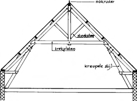

Ik heb net nog eens gezocht na een paar uur geklust te hebben en het blijkt dat die balken waaraan ik de vliering zou willen maken blijkbaar trekplaten heten (weer iets geleerd) . heb dit plaatje gevonden waarin de constructie van mijn dak aardig schematisch is weergegeven.
hierdoor heb ik ook een nieuwe zoekterm ontdekt(vliering / trekplaat) waardoor ik op deze thread ben gekomen :https://www.klusidee.nl/Forum/topic/vloerbalken-vliering-op-trekplaten.71068/
daarin spreken ze over het versterken of extra balken maken tegen de spantbenen...
nu wordt het dus even puzzelen of het nu wel of niet kan zonder constructeur en wat de beste manier is/ zou moeten zijn..in elk geval ben ik blij met al jullie input!
