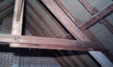

Flat4ever
Je hebt het inderdaad goed begrepen, om het nog wat verder te nuanceren zie ook bijgevoegde foto. De versterkte trekbalk hangt aan de spantbenen, deze worden tegen buiging ondersteunt door de al aanwezige balken (naam even kwijt staan op foto) een 40 a 50 centimeter boven deze balken zit al de verzwaarde trekbalk. Het buigend moment wat zo op kan treden is bijzonder klein, doordat de arm niet groot is.

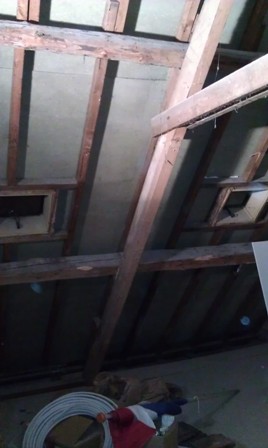

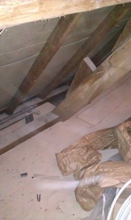

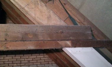

Hier enkele foto's van de situatie bij mij thuis.
Hier zie je dat er ooit al een extra stuk balk tussen is gezet.
Detail van de huidige trekpaat waar je duidelijk een scheur ziet lopen in het hout.
Ik begrijp dat de bedoeling is dat je alle krachten van de vliering(ophanging) laat uitoefenen op de muren.
Waarschijnlijk zal ik de huidige trekplaten al vervangen voor nieuwe iets grotere. Alleen bedrijp ik dan niet hoe ik de extra krachten die op deze trekplaat/vlieringdrager dan kan laten uitkomen op de vloer. (balk tweede foto) Zonder dus de spantbenen extra te belasten.

Gupy
Op foto 2 zie je dat het spantbeen op een extra vloerbalk uitkomt die weer haaks op de vloerbalken ligt.
Vloerbalken liggen dus evenwijdig aan het spantbeen en de dwarsbalk (waar het spantbeen op staat) ligt gewoon op de vloerbalken. Deze zal een meter of 3 totaal breed zijn.
