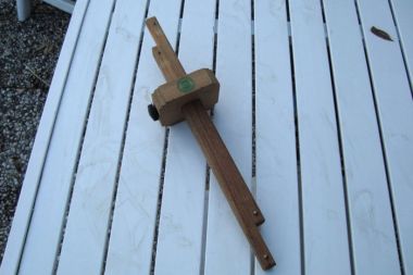

maar ik snap eigenlijk niet wat er wordt bedoeld met 't krashoutje. Kan iemand dit uitleggen of in een tekening weergeven?
alvast bedankt!
Henk253
Dit is een krashoutje

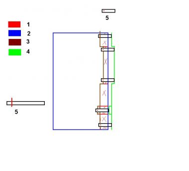

Ik was niet volledig in mijn vraag zie ik. Hoe wordt 't gebruikt bij 't leggen van vinyl?
Henk253
Ik heb een tekening gemaakt wel moeilijk om dit zo duidelijk mogelijk te maken.
5 is een latje met een spijker, je maakt dit latje op het breedste stuk
Plaatst (2) een stukje van de muur(4) af
Nu trek je de lijnen(1) over naar het vinyl(2)
Je gaat met (5) langs de muuren streep je een lijn (3) af
nu heb je de preciese rand afwerking.
De benaming krashout wordt niet veel gebruikt.
Kijk eens bij kruishout.

Ah, ik snap 't. Dit kan volgens mij ook wel met waterpas, blokhaak en meetlint.
