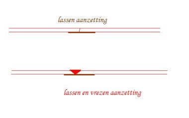

Twee vragen
1. Is het waar dat je vinyl het beste los kunt leggen?
2. Hoe dan te doen met de naden?
Vriendelijke groeten

1 Ja
2 Lassen aan de achterkant

Lassen aan de achterzijde heb je speciale kleefband die je warm maakt en dan gaat kleven.
Als de vinyl los ligt kun je het niet vrezen en dan lassen van boven.
Als je hem wil lassen aan de bovenzijde moet je hem vast leggen.
Dan is de aanzetting wel waterdicht.
Met lassen aan de achterzijde is hij dus niet waterdicht

Wat zeggen julie me nu? frezen en lassen?
ik heb nog nooit gefreed en nog nooit gelast!
of ontgaat mij nu iets?

Lassen is het kopelen van de vinyl aan elkaar.
De bruine streep is zegmaar een soort plakband op de achterzijde.
Je legt dan de aanzetting tegen elkaar.
Je kunt ook lassen vrezen en lassen.
Eerst de plakband op de aanzetting.
Daarna met de frees de V groef er uit halen.
Daarna lassen met een speciaal apparaat die een draad tussen de beide vinyl stukken smelt.
Dat lassen, is niet echt voor een leek te doen, en kan ook niet met elke vinyl soort.
Dat kan alleen met de harde vinyl soorten.
En niet met het type vinyl wat je bij de Leen Blokker of de Kwatsum koopt op de ringbaan zuid :wink:
