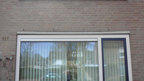

Geachte forummers,
Bijgaand enkele afbeeldingen van de situatie aangaande het kunststof raamkozijn (aan de Oost-zijde) van onze woning.

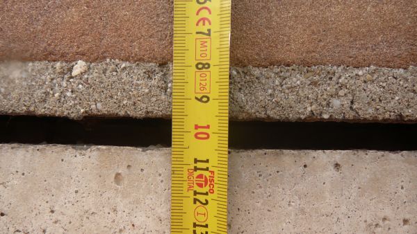

Dit kozijn van ±3m breed is in 1999 geplaatst ter vervanging van de originele houten kozijnen. Die originele kozijnen waren van het type waaibomenhout anno 1973. De verzakking is sinds 2002 gegroeid tot de 10mm die het nu is. Er bevinden zich in de bovenliggende gevel verder geen scheuren.
In de eerste jaren maakte ik me nog niet al te veel zorgen, maar nu heb ik toch de volgende bedenkingen.
- Hoe het kan dat een betonbalk (latei ?) naderhand zover doorzakt. Heeft het houten kozijn 26 jaar lang onder spanning gestaan ?
- Zal zo'n verzakking tot een halt komen ?
- Is er een toekomstig gevaar voor het kozijn ?
- Kan een betonbalk zijn sterkte verliezen ? Als ik nu van onderaf tegen de balk aandruk kraakt er het één en ander.
- Is het te verhelpen ?

Ik vind het niet raar dat die latei is gaan zakken , wat ik wel vreemd vind is dat de latei zo op het eerste gezicht niet is ingelegd aan de buitenzijde. Dit zou dus betekenen dat hij enkel binnen is ingelegd.
Het beste is een bouwkundige er even naar laten kijken , ik vermoed dat je dit met 1 of 2 lijmankers wel kunt oplossen.
Dat je geen oplegging ziet, dat klopt. Schoonwerk lateien hebben wegmetselbare opleggingen, tpv de oplegging is de latei +/- 30 mm smaller.
Ik vermoed dat er een samenwerkingslatei ligt en geen neuslatei, omdat de binnenkant niet meezakt. Het lijkt erop dat of de latei destijds rechtsstreeks op het kozijn gelegd is, en niet is vrijgehouden. Nu zakt de latei er onder invloed van zijn eigen gewicht onder uit, de aanhechting van de specie op de latei zal ook niet optimaal geweest zijn. Het metselwerk "hangt" op gewelfwerking.
Hoe op te lossen: beste is metselwerk slopen en opnieuw opmetselen. Altenatief de voeg uithakken en opnieuw opvoegen, de latei omhoog duwen zal niet meevallen

Volgens mij is de latei niet goed (even los van de oorzaak). Vervangen is dan de enige zinvolle optie helaas. Je mag blij zijn dat het metselwerk erboven van erg goede kwaliteit is, omdat daar geen scheuren in zijn gekomen.
Heb je de bouwtekeningen? Ben wel benieuwd hoe dit getekend is (detail). Je kan ze anders bij de gemeente opvragen.
Het kan niet anders dat de beton niet goed van die latei en daardoor de druk niet aan kon. Ik weet bijna wel zeker dat de oortjes ook gebroken zijn die op de muur liggen. Gewoon vervangen dus die latei....
Een latei als deze is niet geschikt voor een overspanning als dit, en mag op deze wijze niet worden toegepast.
Mestelwerk dient aangepast en een stalen latei dient hiervoor in de plaats te komen.

Enkele personen met meer verstand van zaken hebben mij geadviseerd niets te ondernemen zolang de verzakking niet verder doorzet en/of er geen scheurvorming optreedt.
Gevalletje "If it works, don't fix it."
In mijn geval is de situatie nu al enkele jaren stabiel. de verzakking heeft vooral in de eerste jaren plaatsgevonden en is niet verergerd sinds dit topic gestart is.
