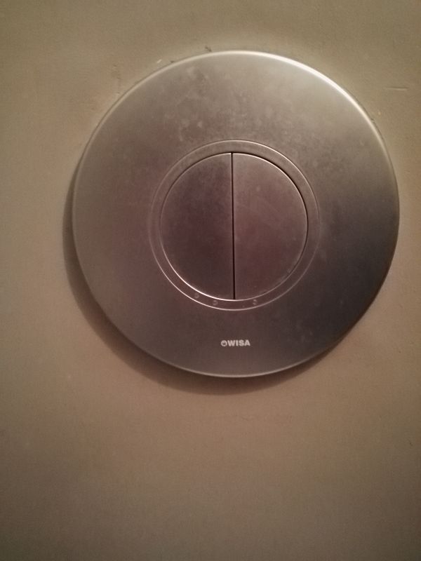

Aan de lange rij demontagevragen voor drukknoppen voeg ik een nieuwe toe. Mijn wisa knop komt niet los, ook niet met liften en trekken.zie foto
Iemand een idee?
Thnx!
Bedankt Henk. Knop is er, met enig wrikken, zonder schade vanaf gekomen. I wil nu ook de rest kunnen verwijderen, om in de stortbak te kunnen kijken: hij blijft n.l. doorlopen en loopt erg langzaam vol.

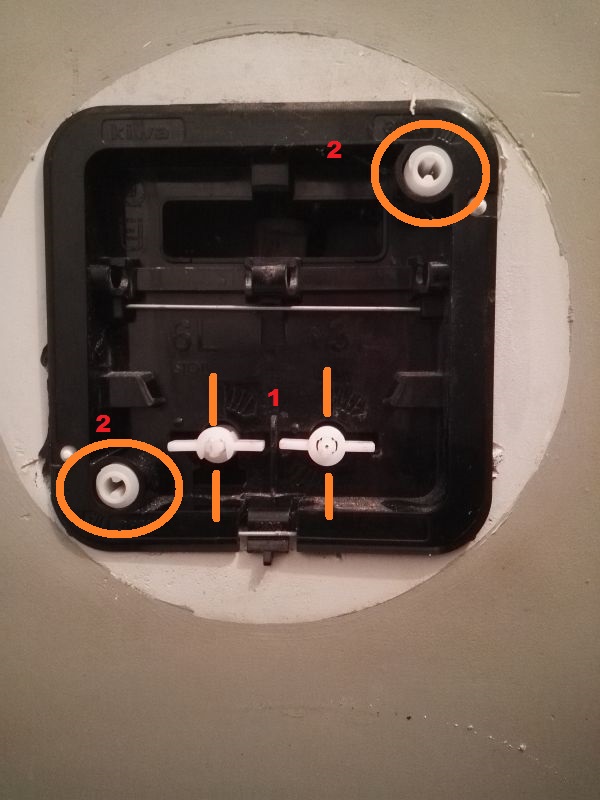

Hoe kan ik dit paneel verwijderen, zie foto?
De vleugel moertjes (1) die in het midden zitten, linksom draaien zodat ze rechtop staan.
Daarna kun je deze er af schuiven van de draadeindjes.
Daarna de draadeinden (2) rechtsom draaien, zodat je het zwarte paneel er in zijn geheel af kunt halen.
Dan kun je in het binneste van het reservoir komen.
Zie tekening.

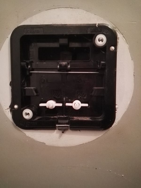

Thnx Peter, gelukt, nieuw membraan bij de DHZ gehaald. Nu nog achterhalen waarom er water lekt vanuit het reservoir naar de achterplaat van de wc.
Door een gescheurd membraam wil het water weleens alle kanten op sproeien en zo dus achter de plaat komen.

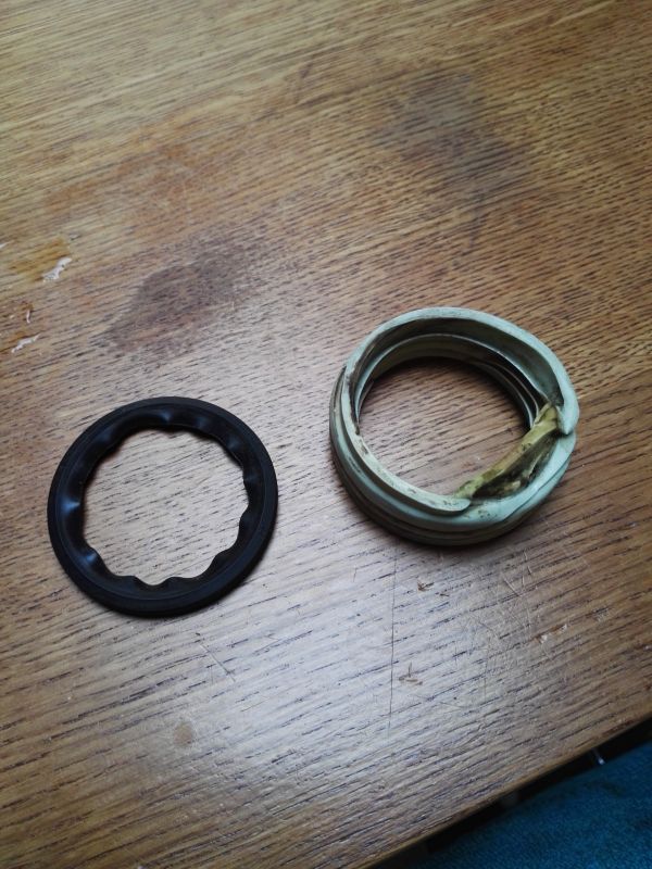

Bedankt Neesje, maar t water lekt onder: op de aansluiting wateruitlaat stortbak en waterinlaat wc. Het rubber van de uitlaat ziet er verfrommeld uit, ga kijken of die apart te krijgen is.
Als het rubber van de wateruitlaat van het reservoir verfrommeld is, dan is het buisje wat daar in gaat niet goed schuin afgebraamd bij het afzagen.
Dat is de meest voorkomende lekkage oorzaak hierbij.
Als je een nieuw rubber hebt, maak dan eerst de gleuf waar die invalt even goed schoon, en vetvrij.
Plaats dan het rubber in de sparing.
Dan voordat je de buis er in steekt, deze eerst goed schuin afbramen, en insmeren met een beetje vaseline.
Dus niet het rubber invetten, als je hem in de sparing duwt, anders druk je hem uit de sparing bij het plaatsen van de buis.
Het schuin afbramen geld ook voor de afvoer buis die in het reservoir gaat.
Bedankt Peter, ik denk dat je gelijk hebt, zie foto... maar ik denk dat niet t zwarte, maar t witte rubber de boosdoener is!
