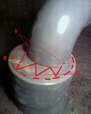

ik vroeg me af of ik gelijmde PVC buizen weer van elkaar los kan krijgen. De volgende situatie doet zich voor:
De onderste buis wil ik daarbij heel laten, die zit namelijk vast in het beton. Een scheur of iets dergelijks zou dan niet handig zijn.

Ik zou de buis vlak afzagen, dan vanuit het gat een V vorm naar de rand zagen zodat je net de rand van de verloop doorzaagt en de rand van de pijp in de vloer intakt laat. Nu met een verffohn de boel rustig verwarmen en een een dunne schroevendraaier tussen de randen werken zodat er een stukje los komt. Door de V vorm heb je wat ruimte gecreeerd om het stukje wat naar binnen te werken.
Daarna pak je het losgekomen gedeelte met een waterpomptang en ga je rondom met de fohn verder telkens een stukje verwarmen en loswerken.
Doe rustig aan, niet te heet stoken anders vervorm je de boel.

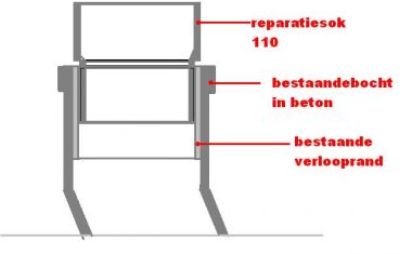

Het zijn moeilijke dingen om te verwijderen en vroeger deed ik dat met veel beleid
Zaag eerst bij 1 de bocht vlak op de verloop af
Zaag 2 met behulp van een grote zaagblad V-vorm uit de verloop zodat dat stuk waar de bocht in zat verwijderd word.
Nu kan je met behulp van kleine scherpe houtbeitel voorzichtig langs de lijn 3 kappen zodat je alleen de gelijmde rand nog hebt zitten.
Deze kan je dan in lengte richting door zagen tot de mof binnen rand en dan verwarmen met een verffohn of een brander.
welke maat leiding is het als het bv 110mm is kan je proberen als je lijn 3 er uit hebt en mooi glad gemaakt hebt dat daar in een reparatie stuk 110 zo in kan lijmen, zodat je verder kan gaan met 110 buis
