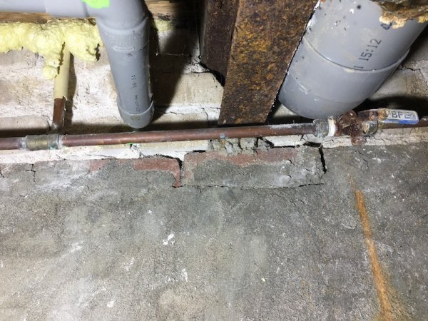

Verticale leiding (vanuit kruipruimte naar badkamer) is niet meer nodig. Ik overweeg de pijp boven het T stuk door te snijden en af te doppen middels een soldeer eindsok. Is het ook mogelijk het T stuk te vervangen door bijvoorbeeld een sok, of voegt dit weinig toe?
Het heeft weinig zin het t-stuk weg te halen mits u niet meer dan 5 cm pijp boven het t-stuk laat staan.
Het kan natuurlijk wel als u de ruimte hebt de pijpen nog te bewegen zodat die goed in de sok past.
Het gaat om het T stuk links op de foto. Voorkeur is toch om het T stuk weg te halen. Mijn vraag is hoe dit te realiseren en welke materialen ik daarvoor nodig heb. T stuk en pijp rechts in zijn geheel vervangen door sok + nieuwe pijp? T-stuk verwijderen/desolderen of links er van doorsnijden?
De pijp links van het T stuk zit weinig beweging in, rechts verwacht ik wat speling te hebben. Daarnaast zit de pijp redelijk strak tegen de muur.
Ik zou hier de pijp die opzij loopt afzagen op 5 cm en er een kneldop zetten.
T-stuk eruit zagen en een reparatie sok erop knellen, deze zijn langer.
Dode stukken mag niet meer ivb met legionella.
Zijn deze reparatiesokken ook in soldeervariant of alleen knelkoppeling?
Als je een normale soldeersok neemt en hier het stoot randje uitvijlt heb je een reparatie sok. of ze ook daadwerkelijk te koop zijn durf ik niet te zeggen.
Een gewone sok zal waarschijnlijk te kort zijn.
@ Arie1, sinds wanneer is dat veranderd?
Ik weet niet anders dan dat de aftakking niet langer mag zijn dan 5 keer de diameter van de af te takken leiding.
Een gewone sok stukje pijp en een schuifsokje ( normale sok zonder stootrand) en je kunt het gewoon netjes maken.
Er word geadviseerd om indien mogelijk het tstuk weg te halen. Dat kan prima in deze situatie dus ik zou niet weten waarom je het niet zou doen
December 2015.
Nen1006
Werkblad 3.1.4
"Een leidingwaterinstallatie moet zo zijn uitgevoerd, dat bij gebruik overeenkomstig de
ontwerpcondities:
- een dode leiding / dood eind niet voorkomt"
Dode aftakkingen mag dus niet meer.
Volgens mij kan het veel makkelijker.
Zaag de leiding door links van het t-stuk.
Haal de knelkoppeling los die aan de linker kant zit van de kraan rechts op de foto.
Vervang de leiding tussen de kraan en de leiding links.
Bij de kraan gebruik je een nieuwe knelring 15mm en links soldeer je er een sok tussen
of je gebruik een knelkoppeling 15x15mm.
