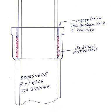

Bij mij is de buis doorgeslepen conform de tekening.
Onder is de buis 15 cm boven de mof doorgeslepen en is het restant niet te verwijderen, het lijkt vastgeroest en als afdichting is een specie gebruikt. Heeft iemand een tip om dit op een nette manier los te krijgen?

Ik wilde de buis volgens de tekening van Henk253 vernieuwen.
De buis is 15 cm onder de bovenste mof door geslepen en 15 cm boven de onderste mof. De bovenste mof daarna keurig verwijdert maar het onderste deel van de pijp zit muurvast in de mof van de pijp daaronder. Daar gaat de vraag over en dit topic leek daarover te gaan, is dit op een nette manier te verwijderen?

Je hoeft niets te verwijderen; het verplaatsen wordt door een mod. gedaan. Maar waarom moet dat onderste deel pijp eruit? Daar kan je je schuifmof toch over schuiven?
Gabaman
:oops: niet aan gedacht.
Is dat goed af te dichten kunststof op gietijzer?
Fiesiekus
Wel als de rubberen manchet strak om de ijzeren pijp schuift.

De oude leiding en de nieuwe PVC pijp wel goed tegen elkaar aan laten komen; anders krijg je een rand in de overgang. Da's nadelig i.v.m. verstoppingsgevaar.

In de Buis zit Juintouw met een loden rand.Die loden rand kan je er uit tikken met een schroevendraaier,en dan juintouw verwijderen.Je kan de pijp ook tot de mof weg halen,een klein beetje in sliijpen en de pijp proberen te splijten.Denk erom,dit is een bloedwerkje.Als je de pijp eruit krijgt dan kan je er een circonring(vakhandel) in doen
Tevens bestaan er bij de vak handel ook rubberen knelbanden die je zowel op de pvc als op de gietijzer kan schuiven.Is ook een oplossing.

een tekening is niet simpel even met schroever draaier er uit te halen.
Want je moet proberen om op 1 plek de lodenrand door te kappen, nadeel van lood is dat je het gaat samen klinken.
Als je die rand door hebt moet je stukje bij beetje er uit wrikken geduld werk vooral als je er niet bij kan.
Zo gauw als lood er uit is moet het striktouw(jijntouw) er uit als je mazzel hebt kan je het er zo uit halen, maar meestal zit het vast geroest en dan moet je het er uit kappen en krabben.
Pas op met door slijpen en daarna kappen dat er geen grote brokken in leiding komen.
Evt dikke prop kranten in leiding drukken
Ps als je gietstaal hebt past namelijk wel een schuifsok, dus huur een grote schuifmaat en ga eerst meten, want meten is weten.

Met een schroevendraaier een deel weg gebikt en daarna met een lange repro zaag het restant, zover het ging, eruit gehaald. Helaas heeft het niet mogen baten, de pijp geeft geen krimp. Ik ga het dit weekend met een rubberen manchet oplossen.
