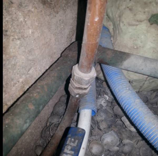

Een stuk koperleiding verwijderen en daarna waterdicht maken
Een stuk koperleiding (die verticaal staat in de foto) moet ik nu verwijderen. Deze koperleiding is nu aangesloten met een andere koperleiding door een knelkoppeling (?).
Mag ik de koppeling los maken en daarop een dop zetten? Of is het niet zo simple?
Ja, zo simpel is het.
Koop een kneldop van de juiste maat en knel die op de buis, de buis onder of boven de sok doorzagen.
Bedankt voor jullie snel reactie. Kunnen jullie een link van de product sturen? Dus kan ik de juiste product kopen?
Opnieuw bedankt!
Is het een leiding voor (drink)water? Dode leiding-einden kunnen zorgen voor het ontstaan legionella. Kun je niet dichter bij de doorgaande leiding afdoppen?
Officieel mag een dood stukje niet langer zijn dan 5 keer de diameter van de leiding.

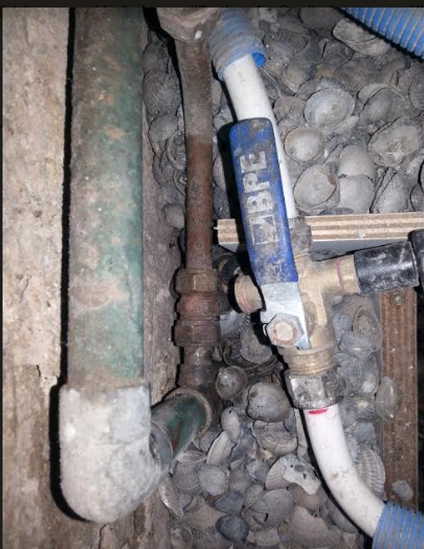

Ik zie een andere sok dichter bij de doorgaande leiding. Ik probeer daar te oppakken, terwijl die wat minder bereikbaar is.
