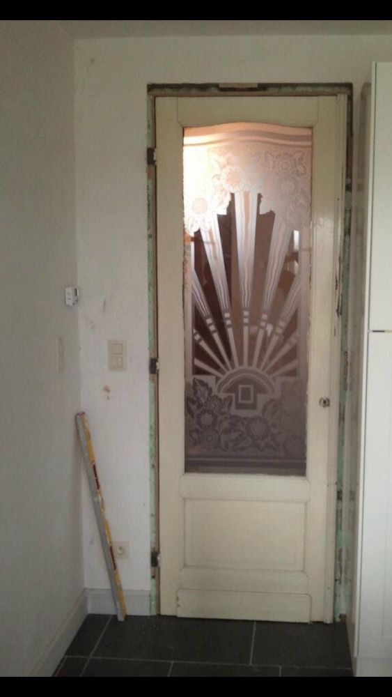

Beste leden,
Wij hebben een tijdje geleden een oud drieluik gekocht met geëtste Jugendstiel glasramen erin.
De deuren zijn door jarenlang in een hangar gestaan te hebben vervormd en staan dus krom.
Wij hebben nieuwe deuren besteld maar nu zou het glas uit de deuren verwijderd moeten worden om in de nieuwe deuren te kunnen passen.
We vermoeden dat het glas los in de deurstijlen zit, maar we weten niet hoe we het glas het beste zouden verwijderen uit de deur.
Volgens de schrijnwerker zitten er geen glaslatjes voor het glas en is het glas dus in zijn geheel in de deur geschoven.
Hoe pakken we dit dus het beste aan?
Hoe verwijder je het beste een oude deur van rond het glas? Het hout mag volledig stuk gaan, zolang het glas maar niet beschadigd wordt.
Hoe bepaal je welke spanning er op het hout zit en hoe vermijd je dat de spanning er voor zorgt dat het glas breekt?
Alvast bedankt.

Heb je een of meer foto's?
Klerkie
Zo zijn het dus drie deuren.

Mijn mening: breng de deuren naar een (echte) restaurateur die ervaring heeft met dit soort werk en laat hem dit uitvoeren. Ook het inzetten in de nieuwe deuren.
De kans dat de ruiten het niet overleven als je dit (op welke manier dan ook) zelf doet schat ik heel hoog in! Dan heb je niets meer.
Zal wel even lastig worden een vakman op dit gebied te vinden en goedkoop zal het ook niet zijn...
Als je het toch zelf wilt doen. Je kan het hout rondom het glas wegzagen met een cirkelzaag met geleider (eerst nauwkeurig bepalen wat de sponning is. Dan voorzichtig met een beitel het resterende hout van het glas steken.

Prachtig, geen risico's mee nemen.
Hoe ouder het glas hoe brosser het is.
Ik zou ook naar een restaurateur gaan en een verzekering afsluiten.

Als het glas echt in een groef zit ipv een sponning: de deur horizontaal doorzagen net onder de tussenregel. Daarna voorzichtig de verbindingen tussen de regels en stijlen doorzagen. Doe dit laatste met de hand ipv machinaal. Deur uit elkaar halen.
Glas raken met de zaag levert scherven op...
Volgens mij zitter er wel glaslatten op, maar zijn die door de vele verflagen niet zichtbaar.

Zo was ik het zelf ook van plan.
Eerst het 'volle vlak' er onderaan afzagen, vervolgens de tappen uitboren en dan met de handzaag zachtjes de deurstijlen doorzagen.
Ik blijf nog even op zoek naar personen die hier meer ervaring in hebben (die dit professioneel doen) en ik ga ook kijken of ik met een mesje eventueel toch nageltjes kan terugvinden. Indien ik deze vind, kan ik effectief de glaslatjes voorzichtig zelf verwijderen en anders doe ik het zelf op bovenstaande wijze (dus met het doorzagen van de deuren).

Het onderpaneel tot de dwarsbalk eraf zagen, daarna de twee bovennaden en ondernaden van de stijlen inzagen tot 2 cm van het glas.
Daarna vier wiggen boven en onder in de zaagnaden drijven, en zo voorzichtig de stijlen van het glas "schuiven"
