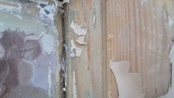

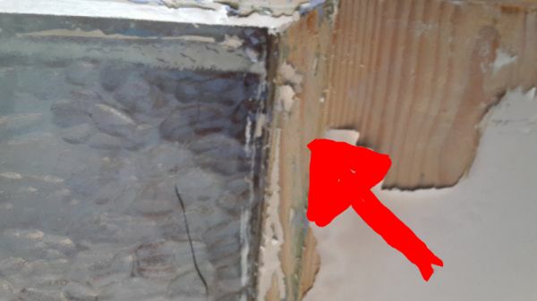

Graag zou ik jullie advies/tips willen horen met betrekking tot het verwijderen van een oude glasplaat uit een deur.
Ik had al op dit forum hierover het wen en ander gelezen. Dat werd gesproken over laten die moesten worden verwijderd. Deze latjes zitten niet bij mij op de deur. Ik heb een aantal fotos bijgevoegd. Ik ben benieuwd of het kan en hoe het evt zou moeten.
Alvast bedankt voor jullie moeite
Mvg
Rola
Bij de pijl is de glaslat. Ze zijn in verstek gemaakt, die gaan er lastig uit. In het midden een breed plamuurmes ertussen steken.

die lat is een met de deur het is zeg maar geen loslatje
Walker
Specialist Deuren en Kozijnen
Dan zit het latje aan de andere kant van de deur... Of daar zit stopverf.
Maar er zit sowieso al een breuk in het glas. Dus herplaatsen wordt al erg moeilijk, zo niet onmogelijk. Laatste optie is om het glas er (buiten) uit te tikken, en vervolgens de sponning vrij te maken om nieuw glas te plaatsen.
NB: mooie originele houtverbindingen trouwens. Daar moet je wel zuinig op zijn, en dus niet de hele deur uit elkaar halen. :wink:

Dan zal de 'losse' lat aan de andere kant zitten. dat is zo uit de (vrij vage) foto niet exact op te maken...
Oplossing is eenvoudig: met een glassnijder de ruit in stukken snijden (houd een rand van minstens 5 cm vanaf de kant over) en dan voorzichtig eruit tikken. Draag wel stevige werkhandschoenen en een beschermbril tijdens dat eruit tikken! De ruit is toch al kapot, dus erger kapot maakt niet uit.
Dan de ruit er stukje bij beetje uithalen, dan zie je vanzelf hoe het zit. Er zal toch aan één van de twee kanten een verwijderbare glaslat moeten zitten. Want op één of andere manier is die ruit er ooit ingezet! :wink:

Als ik de houtnerf bekijk, lijkt het toch erg op een losse lat, maar deze kan ook verlijmd zijn. Hoe ziet de andere kant eruit?

deze foto heb ik net genomen van de andere zijde hopelijk is deze wat duidelijker
Rola
Aan beide kanten van de deur één glaslat verfvrij maken. Aan een zijde komen dan of de spijkers of de plamuurplekken te voorschijn.
