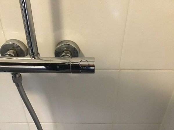

Ik heb problemen met de temperatuurregeling van mijn kraan.
Ik heb geprobeerd het dopje van de regelkraan te verwijderen maar
dit lukt niet. Hoe krijg ik deze eraf?

Evt een merk en type helpt bij zoeken.
Knorrie63
Het is een grohe 1000. Drie jaar oud. Meer specificatie heb ik helaas niet.

Had even gezocht op je grohe 1000
en had zo de tekeningen
klik hier

Bedankt voor de reactie. Wist niet dat er een klepje op de dop zit. Die heb ik gevonden en geopend. Beetje gerommeld en nu lijkt het water al een stuk warmer dan voorheen.

Anders de thermostaat even een nacht in de schoonmaak azijn.
