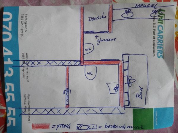

Voor de verbouwing van mijn badkamer wil ik ondermeer gebruik maken van Ytong blokken.
Ik wil dragende muren plaatsen, maar ik kan niet vinden hoe ik de blokken in mijn situatie moet verwerken.
De muren rusten op een ruwe betonvloer en gaan houten vloerbalken ondersteunen van een oude bergzolder.
De vragen die ik hierbij heb zijn.
Kunnen de blokken in een U-profiel op de vloer gezet worden?
Waar doe ik de vochtwerende laag ingeval van gebruik van stel specie?
Is het een probleem als de afwerkvloer tegen de ytong aan komt te liggen?
Hoe veranker ik de muur aan de bovenkant, daar er alleen houten balken en vloerplanken zijn, en ik denk dat pur niet geschikt is?
Hoe maak ik de hoeken? Ik lees dat het om en om vertanden zoals bij Gibo in het geval van Ytong niet opgaat.
Hoe sluit ik een hoek aan op een bestaande kalkzandsteen muur? (zie de hoek in het midden van onderstaande tekening)
Alvast bedankt voor jullie hulp.
