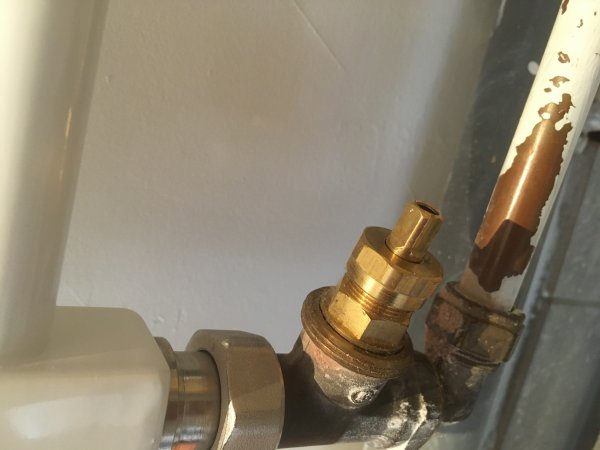

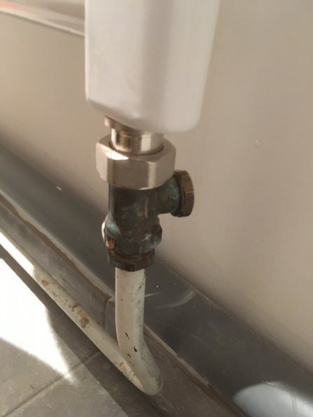

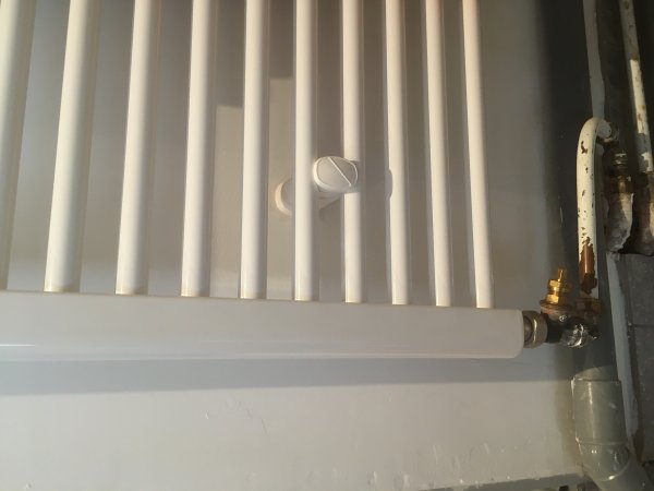

We hebben in onze badkamer een nieuwe verticale verwarming laten plaatsen.
Deze warmt niet op.
Ik heb hem al ontlucht tot er water uit kwam. Maar nog altijd niets.
Nu las ik over een pinnetje in de verwarmingsknop. Dit is er niet (zoals op de foto te zien is). Kan het zijn dat de twee samen niet werken? Of kan ik nog iets anders proberen?

Staat de kraan open? De vierkante spindel linksom draaien.
Dat pennetje is bij thermostaatkranen, dus hier niet van toepassing.

Ik heb de knop al volledig open gedraaid. Bij de oudere toestellen in de andere kamers hoor ik dan echt water stromen. Bij de nieuwe in de badkamer niet.
Ja.
Achter het dopje zit een schroef die je met een inbus los kan draaien.
Het is ook heel goed mogelijk dat er in één van de aansluitingen een stijgbuis zit.
Als dat zo is dan zal de radiator niet goed warm worden.
Om dit te controleren moet de kranen verwijderen.
