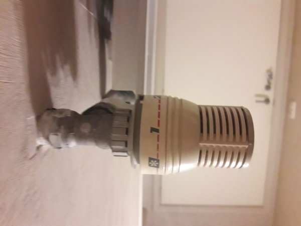

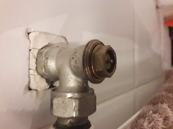

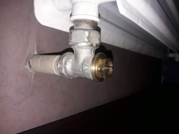

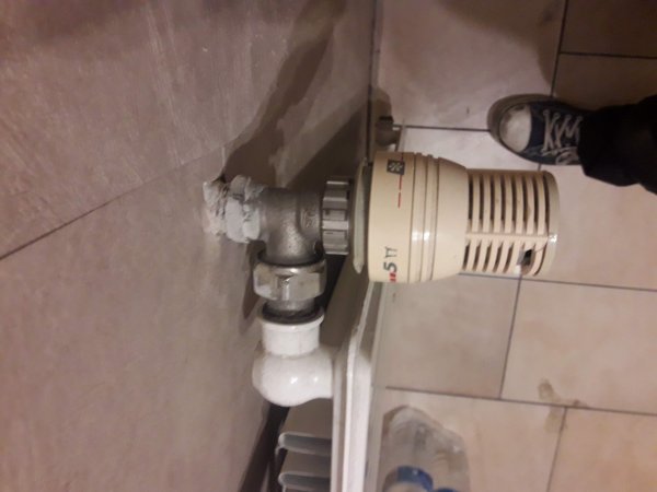

Hier wat foto's. Maar heb een kraan losgekoppeld van een werkende verwarming en een kraan van een niet werkende verwarming en het pinnetje dat ingedrukt word zit inderdaad wat dieper in de verwarming die niet werkt voor zover dat ik zie. Had gisteren het materiaal niet bij me maar ga vanavond eens zachtjes met een bektang aan het pinnetje trekken die wat dieper zit.
Niet aan het pinnetje trekken!
Kloppen tegen de kraan oid
Als je net te hard trekt, heb je een waterballet.
