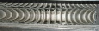

Mijn oud collega had vandaag geen tijd om e.e.a na te kijken dus heeft hij me gisteren wat aanwijzingen gegeven hoe ik het toestel open kon maken en de brander e.d kon bekijken.
Op zich ziet het er nog niet zo slecht uit (denk ik)
zo ziet het gasblok er dus uit (heb er wel en nieuwe pakking opgezet die er volgens hem altijd nieuw op moest.

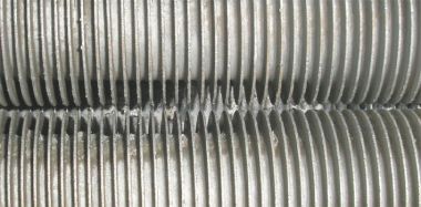

Dit is de wisselaar en die ziet er van de voorkant wel aardig goed uit, kijk je echter verder naar achteren.
dan zie je dat er volgens mij toch vrij veel rommel tussen zit.
Hoe kan ik dat er tussenuit krijgen, of kan ik de wisselaar ook op een of andere manier demonteren?
Want ik heb al wel gekeken, maar:
- aan de onderkant zit een plaat met sleufjes zodat je er niet bij kunt komen.
- aan de voorkant zit isolatie met daarachter een aluminium plaat zodat je er niet bij kunt komen
- aan de bovenkant zit isolatie met een aluminium plaat zodat je er niet bij kunt komen.
Dus zie eigenlijk geen mogelijk om de achterste wisselaars schoon te maken.
Wel zie ik aan de zijkant 4 schroeven met een draadstang die aan de ander kant weer uit komt.
Kan ik die losdraaien om zo de wisselaar uit te nemen? (na het water uiteraard te hebben afgetapt) of is er nog een andere methode?

Zo te zien is het toestel niet echt vervuild.
De plaat met sleuven aan de onderkant is er wel uit te halen. Aan de zijkant eerst een schroevendraaier de middelste naar beneden drukken( rustig aan) en vervolgens deandere onm de beurt een beetje naar beneden. Dan kun je ook de onderste drie ribbenbuizen schoonmaken.
Als je nu aan de onderkant kijkt, zie je ook een smalle sleuf, waar alle rookgassen doorheen gaan. Dit moet ook schoon zijn.
