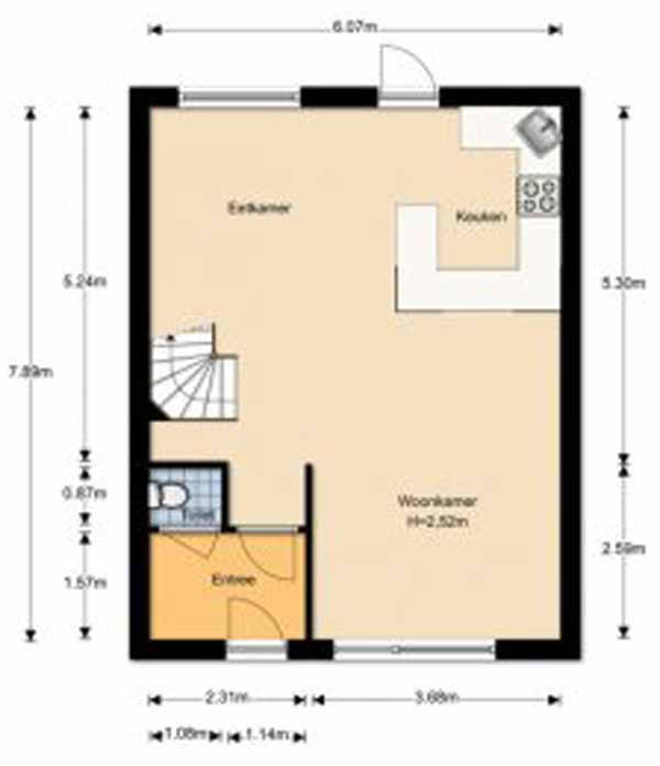

Ik heb er even wat foto's van de platte grond bij gedaan ter info.
Is mijn gedachte gang correct? Alle tips zijn welkom.

De foto's worden bij Klusidee automatisch terugeschaald naar 600 pixels breedte. Doordat er zoveel witruimte omheen zit (screenshots) is er helemaal niets bruikbaars van de eigenlijke tekeningen overgebleven.
Het zou daarom handiger zijn de afbeeldingen eerst in een fotoprogramma (of gewoon in paint) te knippen, dwz alles wat niet nodig is weg te 'snijden'. Dan worden de eigenlijke tekeningen een stuk beter weergegeven.
Ik heb de laatste afbeelding even bewerkt om te laten zien wat ik bedoel. Doordat ik uit moest gaan van een erg klein origineel is het allemaal erg onscherp.
