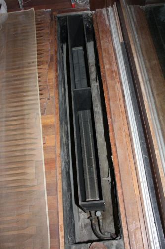

Misschien kun iemand advisieren om onze probleem met verwarming. Deze weken (buiten temperatuur -3..0 graden), gebruiken wij ongeveer 12 m3 aardgas per dag om 17.5 graden in de begane grond houden...
Wij hebben een huis uit '78 met:
begane grond met grote schuifpui (~4m); hele begane grond is voorzien van ondervloer convectoren. Twee convectoren bij schuifpui en een naast keuken.
Op eerste en tweede verdiepingen hebben wij normale radiatoren.
C.v. ketel zit op tweede verdieping en leidingen gaan als gevold:
rechte kant:
c.v. ketel -> radiator (~1500W) ->
radiator (~1500W) <-----> radiator (~1200W)
twee convectorputten langs schuifpui
linker kant:
radiator (~2000W) <-----> radiator (~360W)
convector naast open keuken

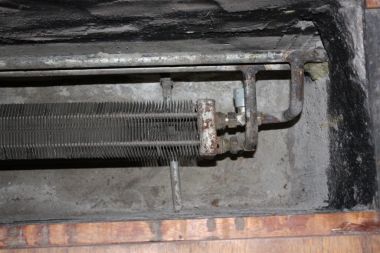

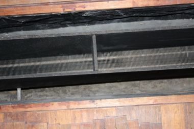

ik heb geen idee wat de vermogen van onze convectoren zijn. Ik denk dat deze vorige eigenaar heb gemaakt (doe-het-zelf). Wisselaar elementen van metaal, 10x17 cm (bxh). Put is 30x75 cm (bxh).
Elke put is voorzien van twee schotten rond wisselaar. Convectoren bij schuifpui zijn 230 cm en 140 cm, en bij keuken 120 cm.
begane grond: 5 x 8 x 2.5 = ~ 100 m3
ik denk dat:
1. convectoren kunnen niet genoeg vermogen leveren voor deze kamer. Ik begrijp dat voor 100m3 ik heb 7 tot 9 kW nodig; ik denk dat onze drie convectoren rond 4-5 kW kan geven (correct?).
2. onze ketel (Nefit HR) met zijn modulerende thermostat niet goed is voor deze convectoren omdat het brandt rond 50-60 graden en deze oude convectoren niet efficiënt zijn.
effect is veel erger moet worden als radiatoren op eerste verdieping open zijn (aanvoer temperatuur voor convectoren zullen even lager komt)

U kunt echt geen honderden m3 gas besparen door de convectoren te vervangen. Het klopt dat een convector een wat hogere temperatuur nodig heeft om goed te werken. Maar deze vervangen om met lagere temperaturen te kunnen stoken is een forse investering, met een lange terugverdientijd.
U schrijft dat het huis uit 1978 is. Dat betekent waarschijnlijk dat de isolatie matig is. Een schuifpui van vier meter is ook niet bevorderlijk om de warmte binnen te houden, ook al zit er dubbel glas in.
Als u wilt besparen op de stookkosten kunt u beter investeren in betere isolatie van bijvoorbeeld de vloer en eventueel de spouwmuren, als deze nog niet geïsoleerd zijn. HR++ glas kan ook nog behoorlijk schelen, zeker met een grote glasoppervlakte als een schuifpui.
Als u de isolatie verbetert, nemen de warmteverliezen af, waardoor ook uw bestaande convectoren met een lagere watertemperatuur toe kunnen. Deze hoeven immers niet meer op maximale capaciteit te werken om het huis op temperatuur te houden.

Convectoren gaan pas echt warmte afgeven vanaf 70 graden,dus u HR ketel moet veel hoger ingesteld worden.
Helaas jammer voor u cv zijdig rendement dit zal alleen ww zijdig nog wat opleveren.

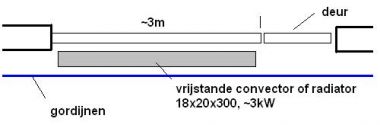

ik denk dat inderdaad ben ik te veel geconcentreerd om c.v. en convectoren; die zijn zeker niet efficiënt, maar dat is allen een deel van het probleem. Wij hebben tussenwoning, zo ik dent dat meest vervarming verliest over schuifpui (bijna 8 m2 glas) en deur is. Dan komt de convectorputten.
daarom gaan wij:
1. alle ramen op begane grond verwisselen voor HR++ glas;
2. convectorputten verwisselen voor vrijstande convectoren of radiatoren langs schuifpui.
klinkt goed?

Houd er wel rekening mee dat de convectoren niet te dicht bij het HR++ glas mogen staan. Je loopthet risico op thermische glasbreuk waar Carglas niets meer aan kan doen. :mrgreen:
Glasfabrikanten stellen hieraan eisen Om recht te hebben op garantie.

Als de gordijnen kamerhoog zijn en de convectorputten erachter hangen, dan is het niet zo vreemd dat de kamer koud is. Je bent dan vooral de ruimte tussen het raam en de gordijnen lekker aan het opstoken. Je creert warmte op een plaats waar je er niets aan hebt.
Hoe zit het trouwens met de vloerisolatie? Dat is ook een grote besparingsmogelijkheid.
Ik zou zeggen: zorg voor goede vloerisolatie, beter glas in de schuifpui en zorg ervoor dat de convectorputten goed schoon zijn. Zorg er ook voor dat de convectorputten niet afgeschermd worden door de gordijnen. Als laatste is het ook belangrijk om verwarmingsbuizen in ongebruikte ruimtes, zoals de kruipruimte te isoleren.Waarschijnlijk heeft U dan de grootst mogelijke besparing, met de minste kosten.
Het vervangen van de convectorputten gaat uitdraaien op een teleurstelling, want de besparing zal klein zijn. Vergeet niet dat het wegslopen van die putten een dure hobby is, omdat je leidingwerk moet aanpassen, de vloer moet herstellen en je vloerbedekking ook vervangen moet worden.

Chathanky: ik wist over HR++ thermische breuk niet; nu wel. Bedankt. Dan moet ik gehard glas installeren.
Mn22: afbeelding was voor de gewenste situatie; als gordijnen bedoel ik 'vitrages'. Deze moet lucht doorstroom laten.
betreffende bestaande convectorputten: afstand van schuifpui is ~13 cm. Kan niet gordijnen tussen zetten...
