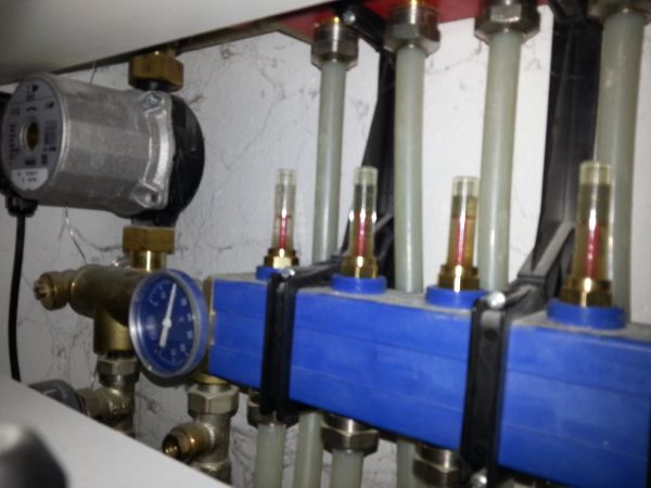

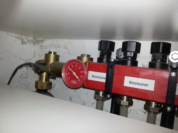

Kan je wat meer vertellen over jouw vloerverwarming. Wat is de hart op hartafstand van de spiraal en de lengte. Hoeveel groepen enz. Welke temperatuur stook je.
Zoeken gebruiken je bent niet de eerste die moet leren omgaan met vloerverwarming.
Over de hartafstand en dergelijke weet ik niet zo veel aangezien ik naar dit huis verhuist ben en daar niet veel informatie over heb. Als de vloer goed warm gestookt is dan is de vloer bij de randen redelijk koud, misschien is dat een indicatie.
Er zitten 4 groepen op, 3 voor in de woonkamer en 1 voor de keuken. Ik stook tussen de 19 en 20 graden, en laat hem 's nachts op 19 staan.
De ketel slaat dan heel af en toe aan.
Is een eventuele radiator bij het raam van het zitgedeelte een idee?
Waar staat het CV water op ingesteld werd bedoeld.
Eventueel een infrarood thermometer bij de hand of lenen? Dan kun je zien wat de vloer doet, waar hij wel en niet warm wordt.
Waar staat de knop van de vloer verwarmings unit op?
Maak eens een foto.

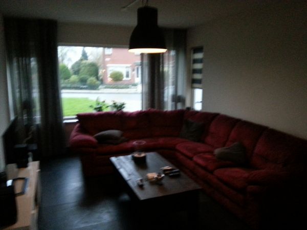

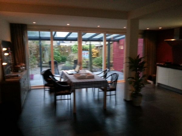

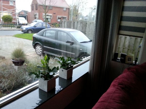

Ik heb met een infrarood thermometer de ruimte geinspecteerd, na dat de ruimte op temperatuur is (21 gr) en volledig is ingeregeld is de vloer op grote delen rond 23 gr, bij de ramen circa 20 gr, en aan de voorzijde van het huis onder de vensterbank 19 gr overgaand in 21 gr. Bij de muren idem dito.
Extra info, de vloer is van leisteen.
De thermostaatknop van de vloerverwarming staat op 45 graden.
De ramen zelf zijn rond de 20 gr alleen bij de randen van het kozijn is ie soms 18-19 gr. Vrij goed dacht ik. Er is alleen 1 koud hoekje van 17-18 graden aan het plafond bij de voorzijde van het huis, in die hoek zitten ook twee ramen.
Plafondtemperatuur varrieert van 19 tot 20 graden, met alleen in de hoeken 18.
Uiteraard is de vloer warmer als ik het geheel moet verwarmen.
Onderstaande foto's voor misschien meer info.
