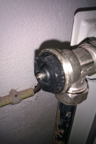

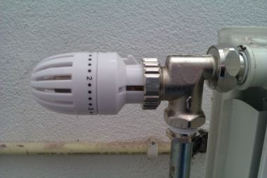

ik heb een verwarming die een beetje lekt. Gisteren is een montuur geweest die de knop eraf heeft gehaald en de zwarte ring (ik weet niet hoe je dat noemt, te zien op de eerste foto) heeft aangedraaid en de knop er weer op heeft gezet.
De kraan was toen droog, maar is toch weer gaan lekken nadat de druk er een tijdje op stond. Mijn vraag: kan of moet ik die zwarte ring nog harder aandraaien in de verwachting dat het water dat erachteruit lekt stopt met lekken? Of moet ik nog iets met de knop (foto 2) die erop komt?
Ik hoor het graag, alvast bedankt.
Foto 1:
Foto 2:

Vervang de kraan maar.
Hij zit mooi aangesloten en vervanging zou geen
Problemen op mogen leveren. Je bent dan weer voorbereid op jaren van
Probleemloos stoken.

Nee.
Je moet de hele kraan vervangen.
Dus water aflaten knop demonteren.
Nieuwe monteren
Vullen
Ontluchten
Klaar.
Het aandraaien van stopbussen, zoals dat genoemd wordt
zijn lap middelen.
Werkt soms weer een tijdje en gaat dan weer
lekken.

Ok. Dus die stopbus is een onderdeel van de kraan en is niet los verkrijgbaar? Omdat dat dus nu de plek is waar het water vanachter vandaan komt.
Obelix2
Specialist Witgoed
Of die bus van deze kraan los verkrijgbaar is weet ik niet zeker. Zou je na kunnen vragen bij een installateur in de buurt.
Maar afhankelijk van de leeftijd van de kraan zou ik daar niet eens aan beginnen, zo duur zijn die kranen niet.

Mijn excuses dat ik het nog steeds niet begrijp, maar ik vraag toch nog even door:
- je bedoelt toch met de kraan, het apparaat wat ik op foto 2 heb laten zien?
- bij een kraan (zoals op foto 2) zit dus zo'n stopbus?
- als ik een nieuwe kraan koop, vervang ik die knop en dus de bijbehorende stopbus en is het probleem opgelost?
Ik denk dat als ik op die drie vragen antwoord heb dat ik het begrepen heb en ben ik je alvast erg dankbaar!
EDIT:
Ik zie nu de radiatorkraan inclusief het ijzeren buisje (vergeef me de term) waar ie op zit. Ik neem aan dat die dan dus mee vervangen moet worden.
Boudewijn 033
dit is wat je in zijn geheel moet vervangen.
foto 2 van jouw is de thermostaat knop.
groeten b
