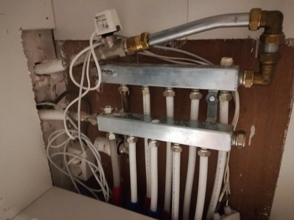

Het toestel kan zn vermogen niet kwijt dit komt doordat er te weinig watertransport is over de warmtewisselaar van de ketel maak is een foto van de vloerverwarming verdeler en radiator
OK, weer wat getest, het ligt dus niet aan de retour temperatuur want die is gewoon ijskoud. De cv gaat gewoon door met verwarmen, kan de temperatuur niet op 60 graden houden.
Onderstaand een foto van de verdeler boven. Thermostaatknop zit dus op de aanvoer, maakt dit nog uit?

De installatie werkt nu iig weer maar nog niet optimaal. Ik zou graag zien dat de cv het wat rustiger aan doet en alles rustig aan verwarmd wordt. Waterzijdig heb ik het wat aangepast zodat de retouren van elke leiding ongeveer gelijk zijn.
Kan iemand mij zeggen of die thermostaatknop die op de de aanvoerleiding van de vv zit wel goed geplaatst is? Moet die niet op de retour? Het is een sensobycomap.
